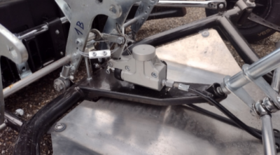

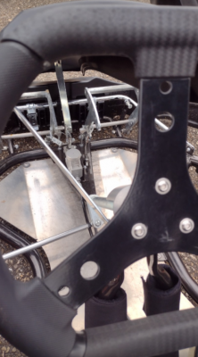

Tony-Kart Bremse mit CRG Handbremspumpe ansteuern
Hallo Sönke,
Musste heute an dein Thema denken.
An unseren Slalomkarts (Mach1) ist der Bremszylinder in der Mitte vor der Lenkstange montiert.
Von hier wäre es doch leicht machbar ein Gestänge zum Lenkrad hoch zu legen
Vielleicht ein gangbarer Weg, vom Waagebalken direkt an den Handhebel.
Natürlich dann die BZ um 180° gedreht und nach oben gerichtet auf einem einfachen Montagewinkel.
