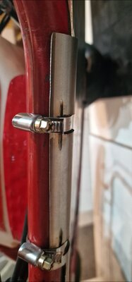

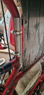

Andreas Schroeder hat geschrieben: 15.05.2025, 23:08 Schon gefunden.... und ja, ich hätte die letztes Jahr schon vor Kerpen montieren sollen 🙈
Das sind die von Mondokart, oder?
Andreas Schroeder
Beiträge: 299
Registriert: 26.02.2015, 16:41
Wohnort: Erndtebrück
Re: Rahmenschutz Birel
Nein, hab mir 34x2mm Edelstahlrohr bestellt und dann passend bearbeitet und mit Schlauchschellen befestigt.
