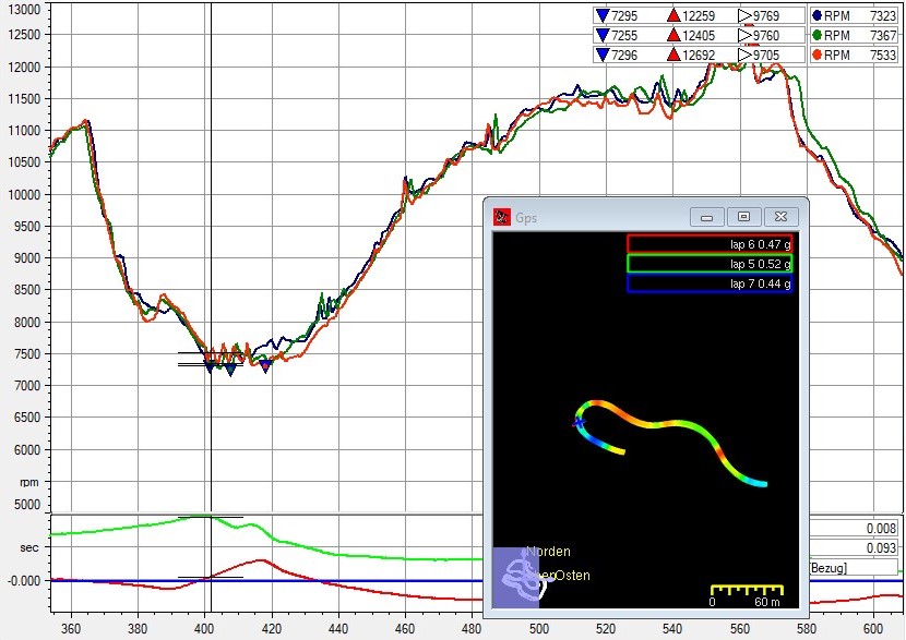

Nach groben Fahrfehler sehen deine Daten nicht aus, aber der Fehler ist wohl nur Atom1kk bekannt...
Hier ein Beispiel von drei 42,8sec Runden...
- bruck.jpg (122.15 KiB) 914 mal betrachtet
