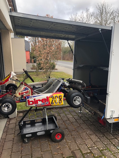

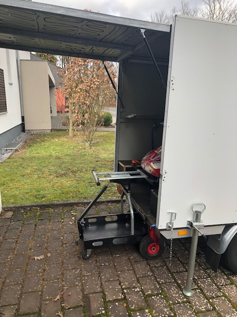

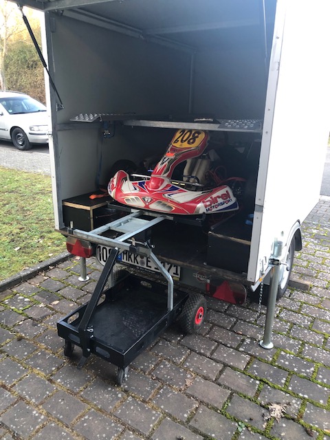

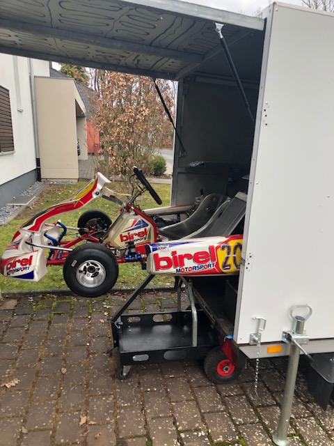

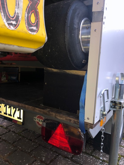

Habe noch ein paar Bilder gemacht. Ich hoffe das es nun etwas verständlicher ist. ( Der Kartwagen ist nicht der Stone Kartwagen. Aber wie du siehst geht es auch mit anderen!!)
Welche Höhen haben die unteren linken und rechten Auflagen, wo das Kart draufsteht ?
Welchen Kartwagen verwendest du ?
Fragen über Fragen, Sorry.[/quote]

Die Höhe der beiden Plattformen beträgt ca. 78cm (vom Boden gemessen ) und haben eine breite von 30cm. Auf diesen steht das Kart dann drauf und wird mit Spanngurten fixiert.

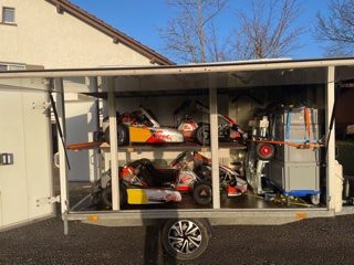

Hoi Senna
Wir sind wohl im gleichen Jahrgang :rolleyes: Sieht wirklich top aus Dein Anhänger!
Vielleicht als kleine Inspiration. Wenn Du alles Einhand handhaben willst, dann könntest Du einen Lift für das obere Kart einbauen.
Ich habs wie folgt gemacht und es relativ günstig.
Als Grundlage habe ich einen doppelten Boden aus einer Siebdruckplatte eingebaut. Man könnte auch eine Art Alurahmen mit deinen oberen
Auflagen bauen. Jeweils auf der Höhe der Achsen des Kart habe ich links und rechts 2 Aluprofile an der Wand montiert. Darin ist ein Kunststoffläufer
welcher mit einem Edelstahlwinkel am Doppelboden befestigt ist. Die Profile wirken als Führungsschienen und müssen natürlich parallel laufen.
Zum Heben des Boden habe ich günstig eine Autoseilwinde gekauft welche rund 900kg ziehen kann. Diese habe ich an der Stirn des Anhängers
angebaut und den Schalter zum Bedienen am Anhängerhimmel bei der Heckklappe. Jetzt musst du nur noch den Doppelboden mit Edelstahlseilen (4mm/100kg)
verbinden und oben durch Umlenkrollen alle 4 Seile zusammen führen. Der Hack der Seilwinde kannst Du dann oben einhängen. Achtung, die Hubhöhe von ca. 70 cm
muss natürlich der Zugdistanz entsprechen. Eher ein bisschen Puffer lassen. Als Akku habe ich in meinem Fall eine Industrie-AGM-Batterie 12V 80AH verbaut.
Die reicht wirklich ziemlich lange. Hab allerdings nachträglich noch eine PV-Modul mit MPPT-Laderichter montiert, damit der Akku immer genügend Leistung hat.
Ich arretiere die Seilwinde/Lift nicht, soweit ich weiss hat sie eine mechanische Rücklaufbremse. Bis jetzt in 2 Jahren ist die Konstruktion noch nie durchgesackt.
Anstelle eine PV-Anlage kannst du auch einfach einen leicht zugänglichen Stecker zum Laden verbauen. Dann musst du die Batterie nicht immer ausbauen.
Es ist wirklich eine sehr einfach Konstruktion, man kann auch nur eine Dachlatte und Rollen als Führungsschiene nehmen. Die Plattform sollte einfach
nach vorne und hinten abgesichert werden. Die Karts sichere ich mit Spanngurten welche jeweils auf der gleichen Höhe Befestigungspunkte. Somit
wird nicht sehr grossen Druck auf die Plattform ausgeübt.
So kann ich meine beiden Karts ohne fremde Hilfe aus meinem Anhänger nehmen. Klar, es muss immer zuerst der untere Kart ausgeladen werden.
Aber es es lohnt sich trotzdem, ist günstig und dein Rücken wird es dir danken!
Wenn Du mehr Details wissen möchtest, dann schick mir eine PN.

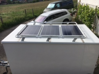

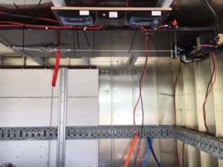

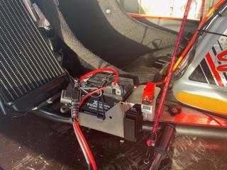

Hier ein paar Bilder von meiner Konstruktion, leider ist die Auflösung hier alles andere als optimal!
Bild 4 und 5 ist die Stromversorgung. Auch beide Starterbatterien der Karts werden konstant mit Strom versorgt.
Nie mehr leeere Akkus
