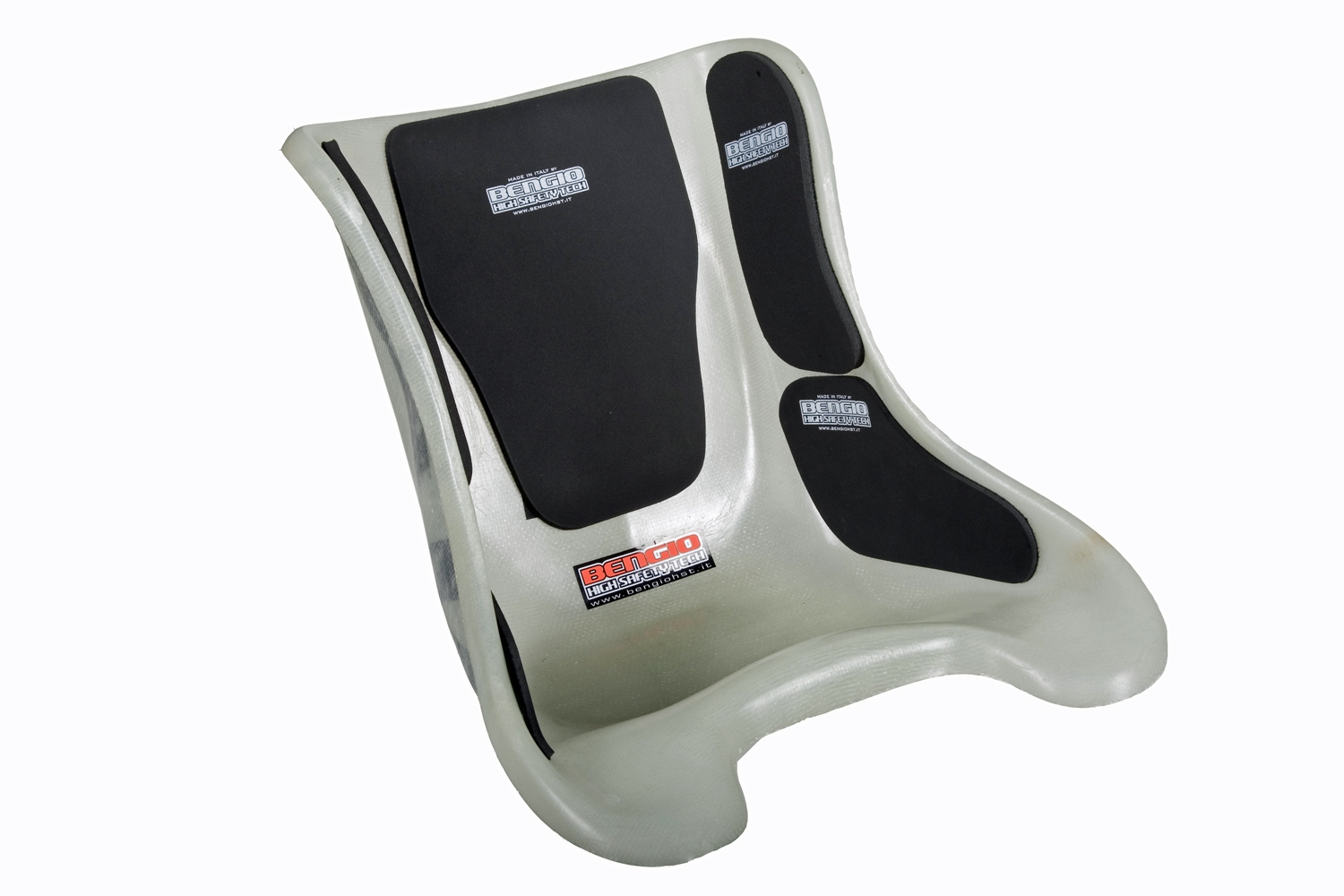

Ich hab auch mal eine Frage zu dem Thema, wie lange halten eure Anzüge?
Seitdem ich nen Rippenschutz benutze (Tillett P1) scheuert sich der Anzug immer an den Sitzschrauben auf. Hab jetzt schon flachere Sitzschrauben verbaut und bei meinem neuen Alpinestars KMX 9V2 sieht man auch schon deutliche Spuren.
Gibt es Unterschiede bei den Herstellern oder welche die besser halten?

Um genau das zu vermeiden Trage ich den Rippenschutz (Nutze selber Bengio und Tillett) über dem Anzug !
Wenn ich den Rippenschutz mal drunter Fahre (was nicht so oft vor kommt) Fahre ich immer mit POLSTER die man über die Schrauben machen kann.
Solche Sitzpolster Sets gibt es zum Beispiel von Bengio , Sparco usw...

Das ganze sieht dann so aus Roland
Hier mal ein Beispiel von Bengio ! (Siehe Bild unten)
Gibt es auch von anderen Herstellern.
Kannst dir aber auch Locker und Easy selber machen mit zum Beispiel einer Isomatte und DuckTape.
Oder Noppenpolster...Usw... 8o
Das verlängert die Lebenszeit deines Anzugs / Overall um einiges mehr. :thumbup:

Ich trage auch einen Alpinestars mit einem Bumper Rippenschutz, immer unter dem Overall.
Der Sitz ist ein Tillett T11, dort habe ich einmal dünn Moosgummi an den Rippenseiten verklebt. Keinerlei Probleme.
