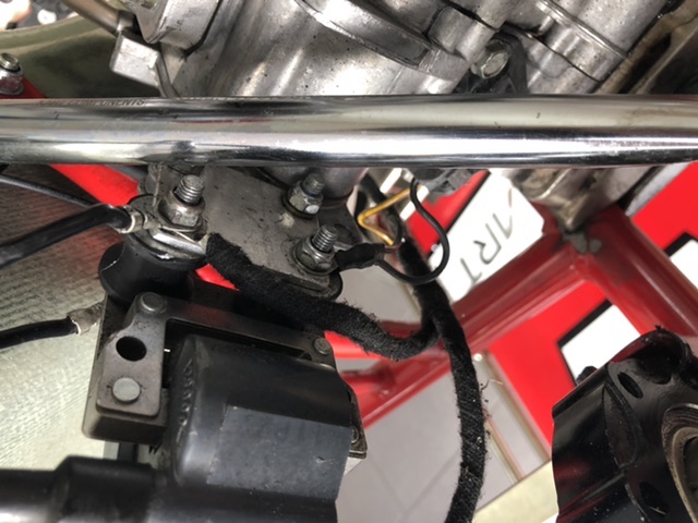

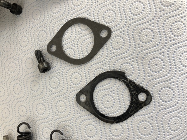

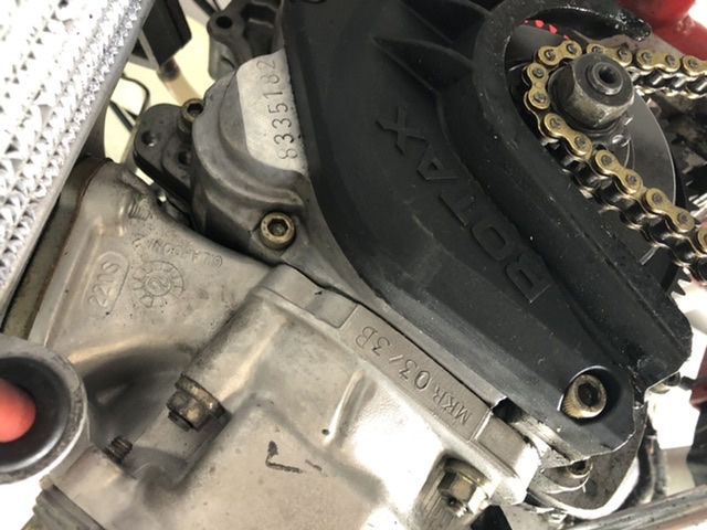

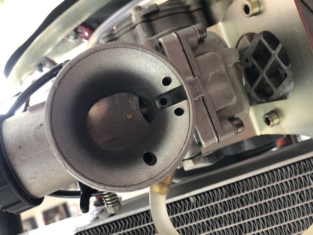

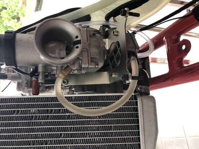

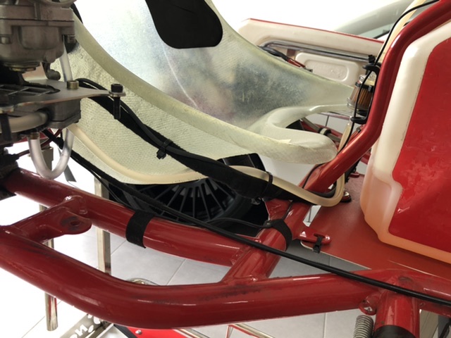

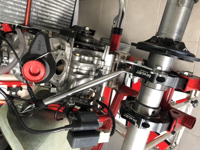

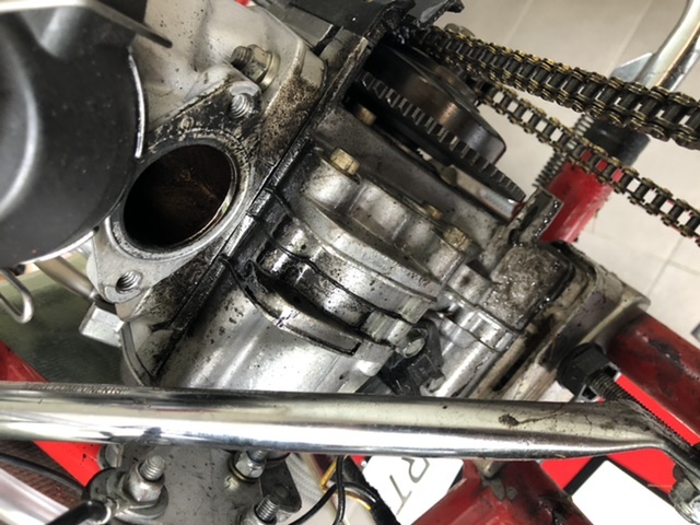

So, hier mal ein paar Bilder
Habe jetzt die zweite masse wieder drangehangen, die war kurzzeitig ab und insoliert.
Habe aber in der rep.anleitung von 2000 gesehen, die masse vom kw Sensor gehört dran, habe die jetzt wieder angeschlossen.
Die neue auspuffdichtung ist hin, aber ist eh klar nachdem der Auspuff dann locker gehangen ist und die halbe Runde vibriert hat. Habe eine neue hier liegen und wird verbaut.

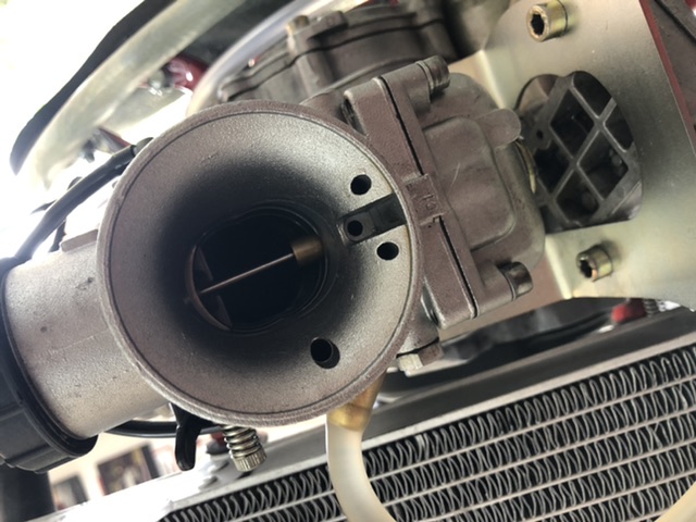

Habe auch Bilder vom vergaser offen und geschlossen gemacht, falls jemand die Öffnungspositionen beurteilen möchte.
Danke und liebe Grüße !

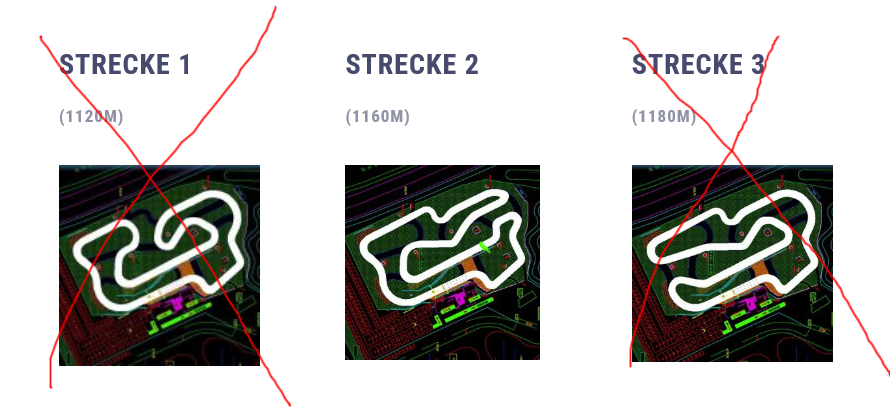

Rotax Max nichtevo RIP?
[quote='Atom1kk','index.php?page=Thread&postID=308960#post308960']2. anmerkungen:
1. wenn du die bezinpumpe zerlegst besorge dir direkt neue membrane, ohne machs kaum einen sinn.
2. wieso gehts du noch länger mit dem kettenblatt? wir haben doch schon festgestellt dass 74 zu lang ist also wieso noch länger?[/quote]
Setze hier noch mal das Foto rein, bei der grünen Markierung bin ich bei 13000 . . Aktuell sieht es auch nicht so aus als bekomme ich das Teil höher als 13, wenn überhaupt :wacko:
- Unbenannt.png (298.11 KiB) 603 mal betrachtet
