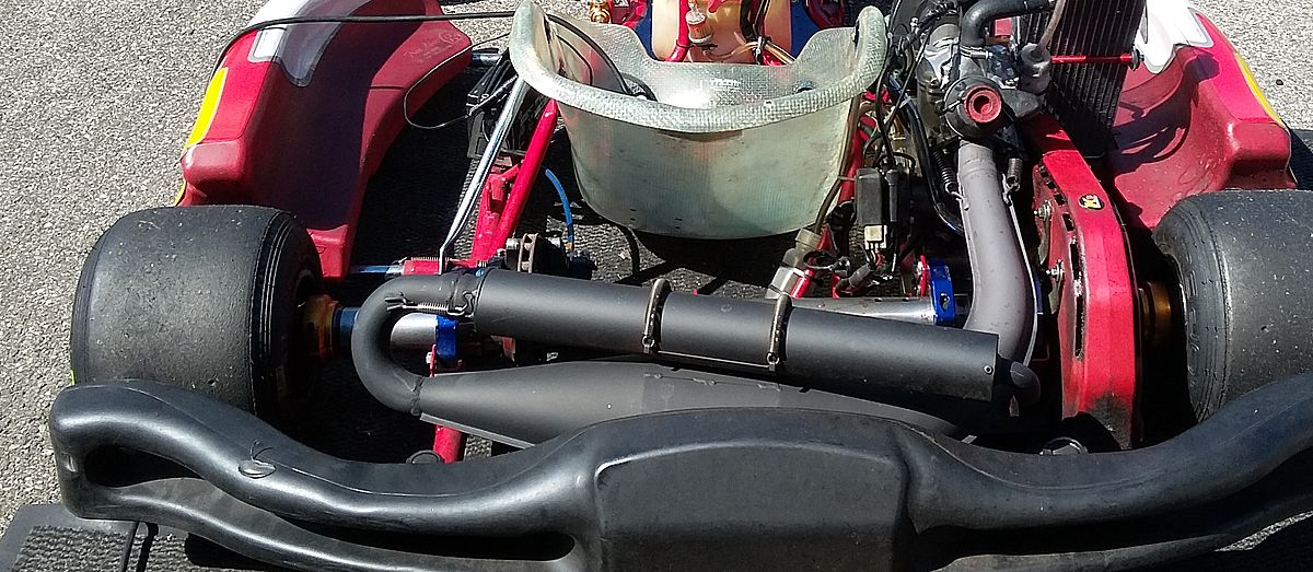

Der verlinkte auspuff ist aber der evo

Seit wan gibt es den EVO Auspuf? habe meine Auspufftopf komplett Modell 2013 bei Prespo am 29.07.2015 mindestens so steht in Bestellung Liste.
habe mit Prespo deswegen ein telefonat, ich denke wa nicht Lieferbar deswegen wurde mir den damalige aktuelen Model geschickt.
Was ist mit den EVO Model?
auf jede Seite ein FederMfG,
- rotax auspuf.jpg (212.86 KiB) 904 mal betrachtet
Zuletzt geändert von Silber-Kart am 04.08.2018, 18:08, insgesamt 2-mal geändert.
Rotax Max Senior Vergaserabstimmung
Hast du die 2 federn zusammen oder jeweils am ende des oberen rohres. Bei mir war z.b. der fall dass der evo am alten motor auch etwas geschossen hat
