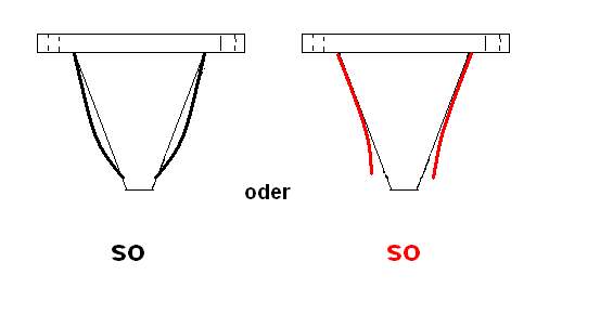

Aber welche Seite kommt wo hin???

Also ich kenn das auch von Pocketbike Carbonmembranen, das die leicht gebogen sind.
Da kommt die lose Seite mit der Biegung in Richtung Vergaser bzw. Einlass, Ansaugstutzen.

Ja, das stimmt, die original IAME Carbon für die normalgroßen Membrankästen sind vorgebogen. Das ist aber wirklich nur ganz leicht und man muss genau hinschauen.
Weiß jetzt nicht mehr wie, aber da ist ein Zettel in der Packung bei IAME, da stehts drauf wie rum man die montieren muss.

Hi Uwe, und was ist mit Nicht Iame ????
Nach der "Loch-Membrane" hatte ich ne weiße Kunststoff drinne.
War Mist.
Dan hab ich mir bei Beule Carbon gekauft, mit dem Effekt, das die nach kürzester Zeit zerfleddert war.
Angeblich falsch montiert. Ich hatte die vorher auf ner Glasplatte liegen, da waren die absolut plan.
Beule hat mir dann PCR-Membranen eingbaut. An denen konnte ich auch keinen Unterschied erkennen.
Wie ist denn nun richtig???

- Membrane.jpg (10.4 KiB) 848 mal betrachtet

Also bei den Pocket Bike Motoren wäre die Methode 1 mit den schwarzen Membranen richtig.

Ich hab ja sowas nicht, aber bei "schwarz" ist es für mich klar, daß die Enden kaputtschlagen. Also "rot", aber die Biegung auf die Vergaserseite. Rate ich mal.

Wie das bei NichtIAME ist, weiß ich nicht. Bei solchen Sachen kommt bei mir nur IAME rein...
Das ist aber nur bei den IAME Carbon-Membranen so. Und zwar bei denen, bei denen auf der Packung "CARBO" draufsteht. Die normalen GFK sind gerade.
Musst aber auch Obacht geben. Bei IAME gibt es drei verschiedene Carbon-Membranen. Alle in einer blauen Verpackung.
1. die "alten" Carbon-Membranen -> Sind gerade. Sind ein paar Euro billiger. Sollte man aber nicht mehr verwenden, taugen wenig.
2. die "neuen" Carbon-Membranen -> Ist ein Stempel "CARBO" auf der Packung drauf. Das sind die gebogenen.
3. die Carbon-Membranen für den großen Membrankasten. -> Da steht auf der Packung von Hand geschrieben "TOP" drauf.
So rum wie bei 1 ist richtig.
Steht so zumindest auf dem Zettel hier....

- Untitled-1.jpg (17.26 KiB) 858 mal betrachtet

Alles prima, der Handzettel ist allerdings etwas winzig.
Du meinst also, alle anderen Membranen sind plan???
Blöde Sache, ich hoffe, die halten erstmal, bis man mehr weiß.

gut, daß ich die nicht eingebaut habe:O
