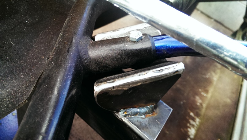

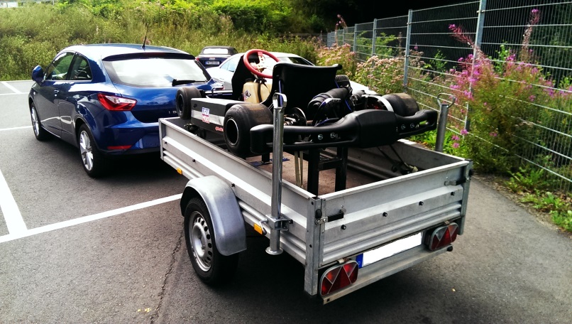

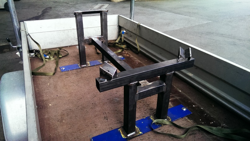

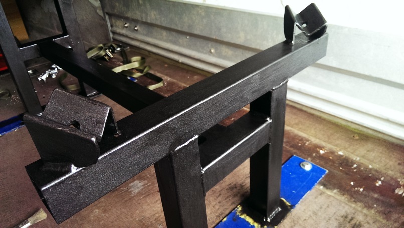

So: Nach etwas mehr als einer Woche sind endlich die Aufnahme für den Anhänger, sowie der HAS für das Kart fertig montiert :)
Die Aufnahme wird noch gestrichen, die Reifen vorne, sowie Kette, Ritzel und Kettenblatt getauscht, dann kann es endlich losgehen :thumbsup:

Alles sehr ordentlich und mit Idee gemacht.
Die Kartaufnahme für den Anhänger ... mal was ganz anderes.
Viel Spaß

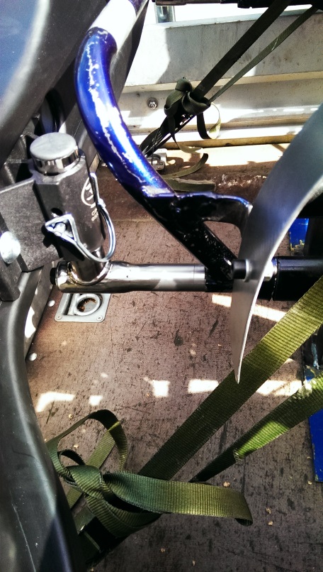

Gestern Nachmittag gab es dann noch einen Anstrich der Kartaufnahme auf dem Anhänger, sowie die des HAS mit Hammerite. Wie auf den Bildern vorher zu sehen war, haben die Schweißnähte
schon leichte Korrosion angesetzt.

Das hält bestimmt bombenfest , ich sehe da aber ein Problem .
So wirst Du immer jemanden brauchen (zumindest auf der Bahn falls Du zuhause einen Flaschenzug o.ä. hast) der Dir beim auf und abladen hilft .
Wenn ich inzwischen eines schätze dann dass das ich auch ganz allein aus und abladen und fahren kann . Das soll aber deine Arbeit nicht schlecht machen , ich finde auch das es sehr gut ausgeführt ist .

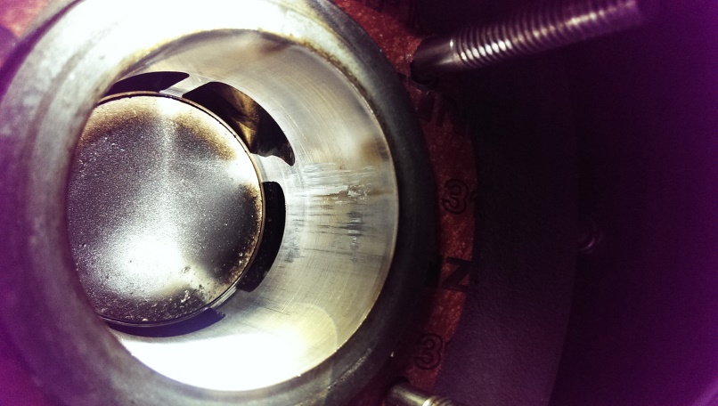

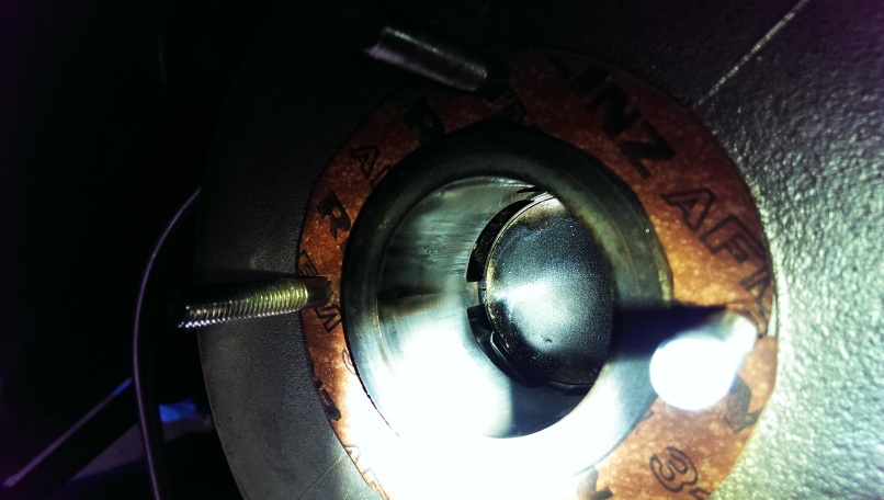

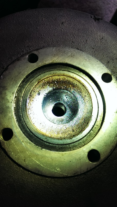

Anschließend hat es uns brennend interessiert, wie denn der Kopf aussieht - also runter damit! (Bilder sind angehängt - ich bitte an dieser Stelle um eine fachkundige Beurteilung des Zustandes ;)).

Wenn ihr uns jetzt noch grünes Licht für den Kolben und den Zylinder gebt (anhand der Bilder), würden wir wenn das Wetter passt das Kart in Hagen mal um die Ecke scheuchen ;)
Atom1kk
Beiträge: 4229
Wohnort: Krefeld
Neuer Kart Besitzer :) - ES LEBT!
Beitrag von Atom1kk »
also grünes licht würd ich da nicht geben, sieht aus, als ob der motor einiges abbekommen hat. könnte auch der grund sein warum er nicht angesaugt da er keine kompression hat wegen dem klemmer. und der kopf sieht aus wie die ardennen anfang 20iten jahrhunderts und der kolben sieht auch seehr mitgenommen aus... also so würde ich ihn nicht anlassen.
