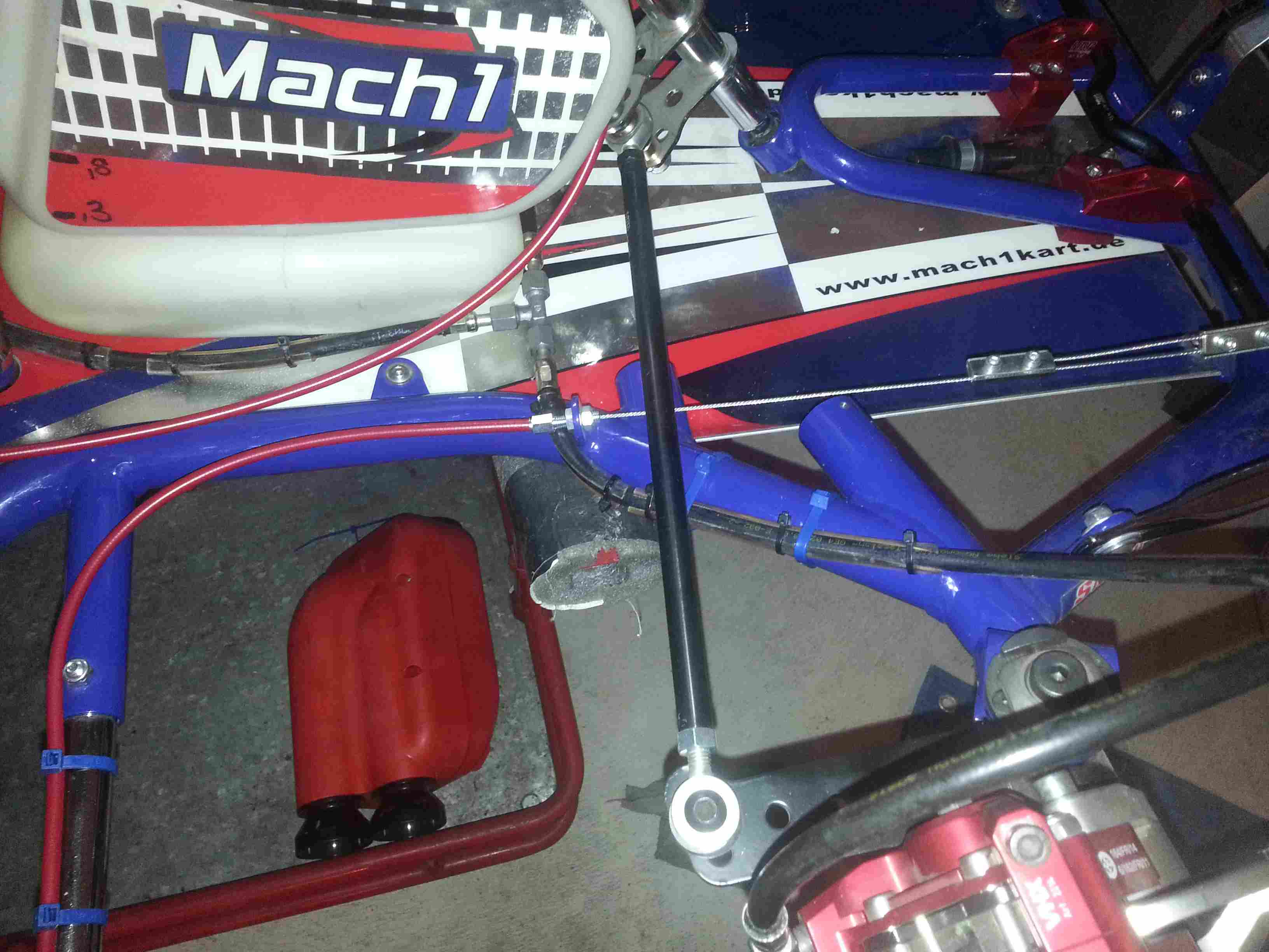

Ich musste bei der Bremsleitungsverlegung doch ein wenig tricksen. Das Problem sind die Stabis. Die gehen soweit aufs Bodenblech runter das keine Bremsleitung mehr darunter passt.
Die Leitung ist übrigens nicht gequetscht. Kann man schlecht erkennen am Bild.

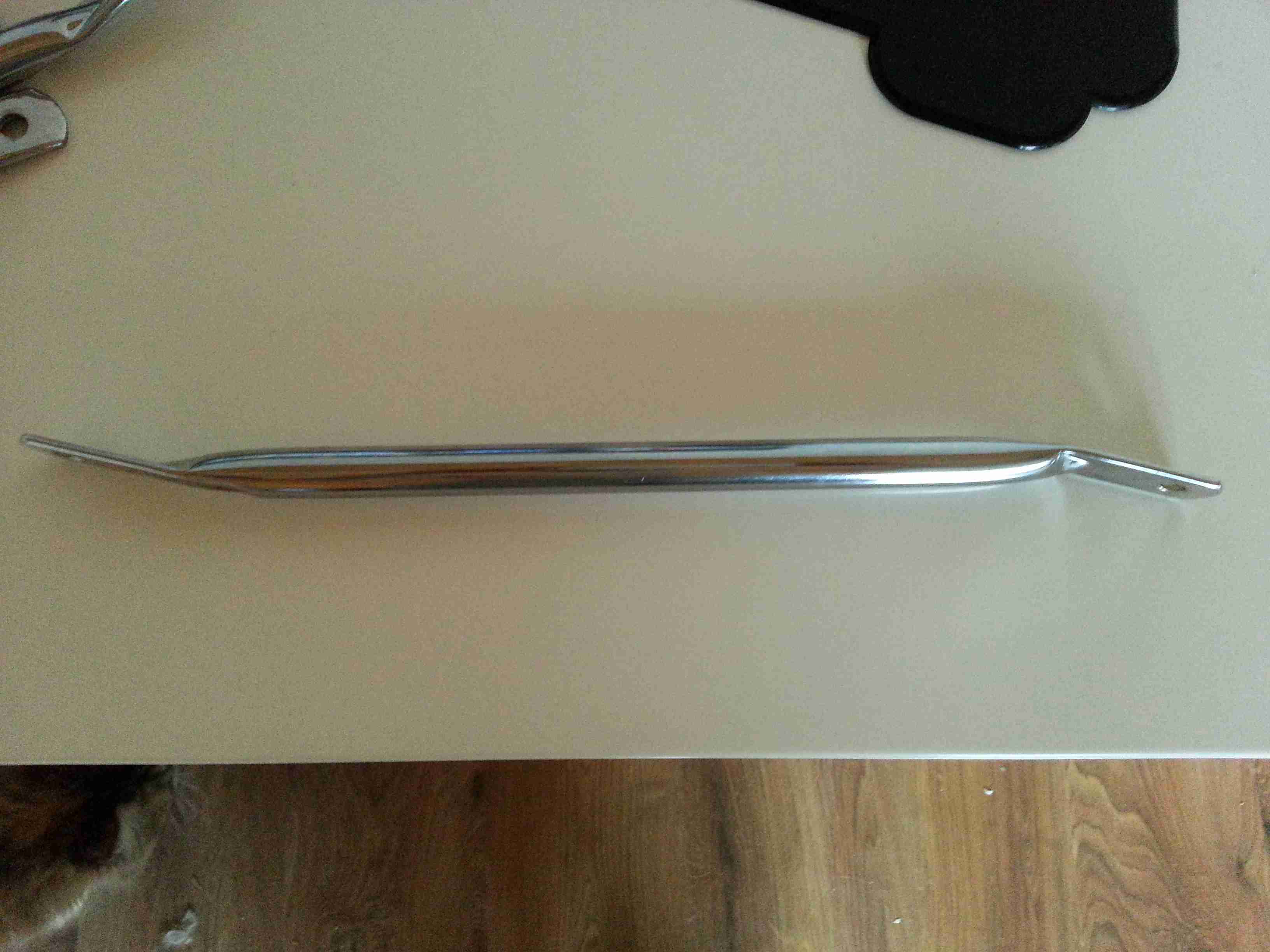

Habe mir bei Prespo Sitzstreben in der passende Länge gekauft.
Jedoch sind die anliege Punkte kaum gewinkelt.
Ist das Ok wenn man die Schraubpunkte einfach mit ner Rohrzange zurecht biegt oder verliert die Stange dann an Stabilität?
Hab noch eine andere Sitzstrebe hier an der die anliege Punkte stark gewinkelt sind und die fast ohne verbiegen passt. Bin mir deswegen grad nicht sicher ob ich vielleicht die falschen Streben bestellt habe?

Bremsleitung geht nicht besser.

Sitzstrebe muß immer gebogen werden, besonders bei der rechten kommt freude auf.

Sitzstreben, dazu hat mir mal ein erfahrener Mann gesagt:
Nie an den flachen Stellen biegen.
Besser die gesamte Strebe auf einem Holzklotz mit einem Plastikhammer in Form dengeln.
Ob da was dran ist ?
Mir sind sie früher reihenweise an den flachen Stellen gebrochen.
Seit dem eigentlich nüscht mehr und es gibt aber auch massenhaft gebogene Streben, da muss man halt suchen, ggf. Mach1 mal fragen.
Was nützt eine preiswerte Strebe, die du verbiegst und nach 2-3 Curbs dann eh austauschen kannst.
Das beste Lösung ist immer, ein großen Sortiment mit nehmen und was passt verbauen, den Rest zurück geben.

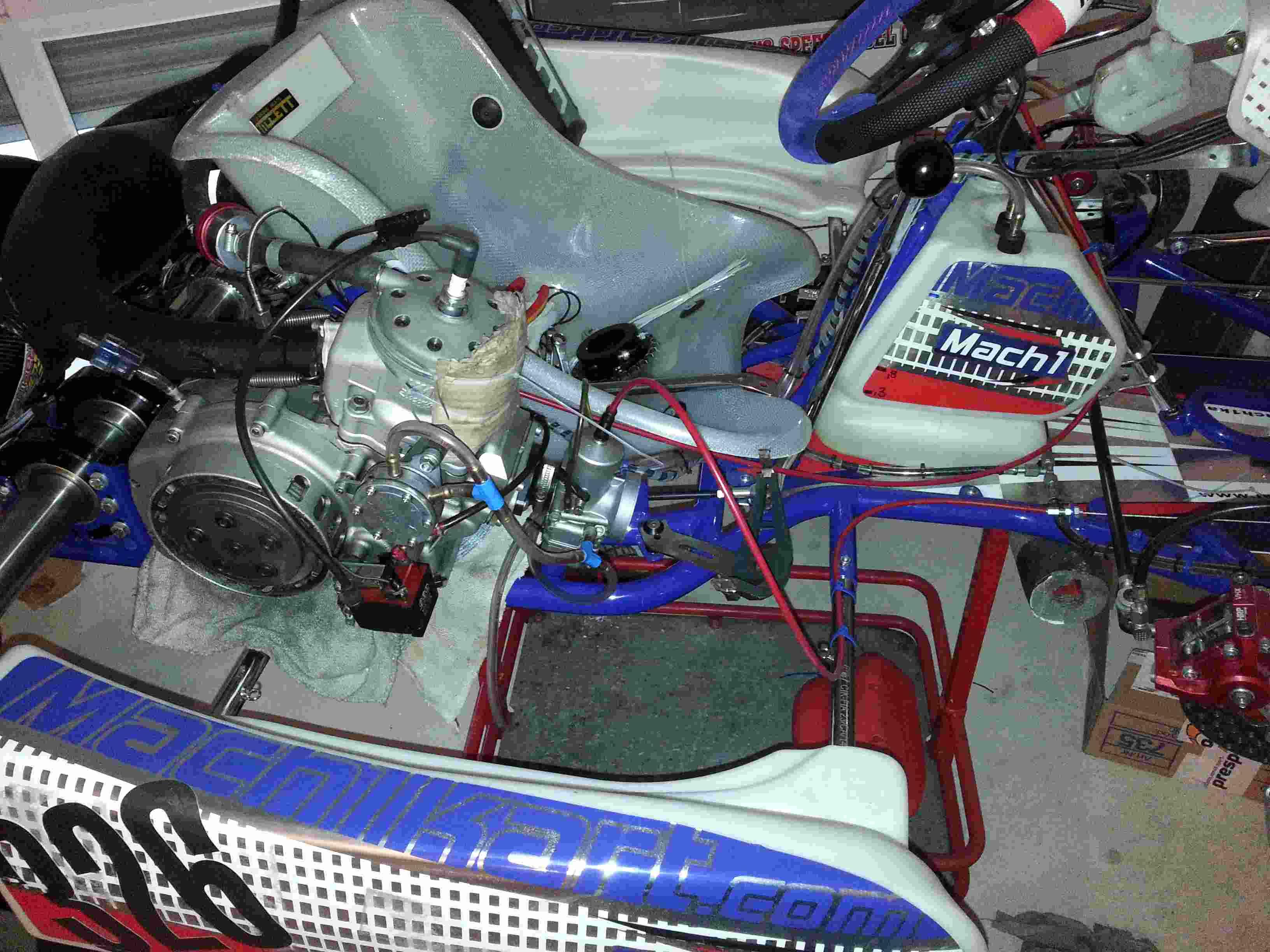

(was für einen Motor fährst du jetzt? Die Gaszugverlegung irritiert mich.)

Ich habe im Moment einen VM drauf.
Ich kann nachher mal ein komplettes Bild posten. Der Gaszug fällt leicht Richtung Verkleidung und hab den ein wenig fixiert.
Kann nachher mal ein komplettes Bild posten.

Habe mal geguckt sebst die Strebe die schon relativ weit gebogene Streben hatte müsste ich auch wenn nur wenig nachbiegen. Also am besten in der Mitte mit nem Hammer kräftig drauf falls ich leine passende finde.

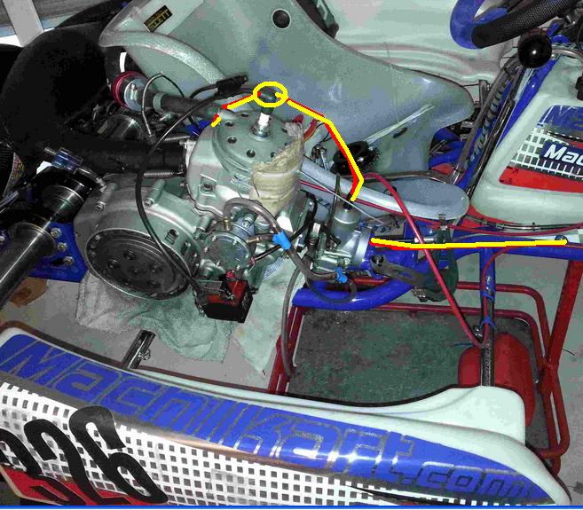

Achja zum Gaszug. Hab den so verlegt weil sonst der Radius wenn ich das Kabel wieder nach unten führen würde zu Steil wäre oder im Sitz Berreich nerven würde.

Hmmm, weiß nicht, ich finde alles was unnötig lang ist, birgt Gefahren.
Unnötige Reibung.
Ich hab meinen parallel zum Sitz und in einer Linie und nur EINEN großen weichen Bogen. Du hast 2 relativ enge Bögen zusätzlich.
Entlang dem Kupplungszug.
Oben übern Zyl Kopf habe eine Straps-Schlaufe damit der Zug schön mittig überm Motor läuft und den Sitz nicht tangiert.
Habs mal eingezeichnet.
Unnötige Reibung.

Das ist ne gute Idee werde ich morgen so ändern
