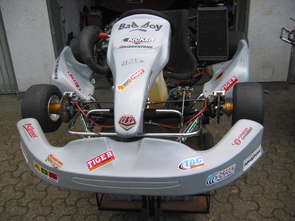

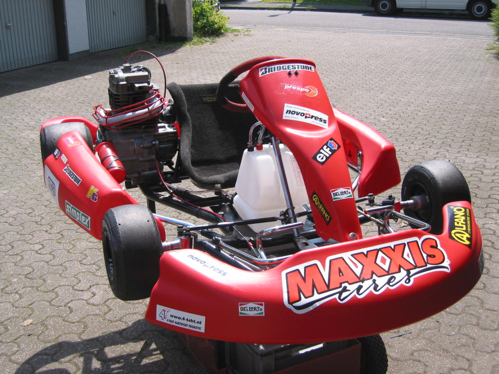

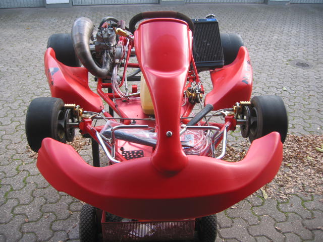

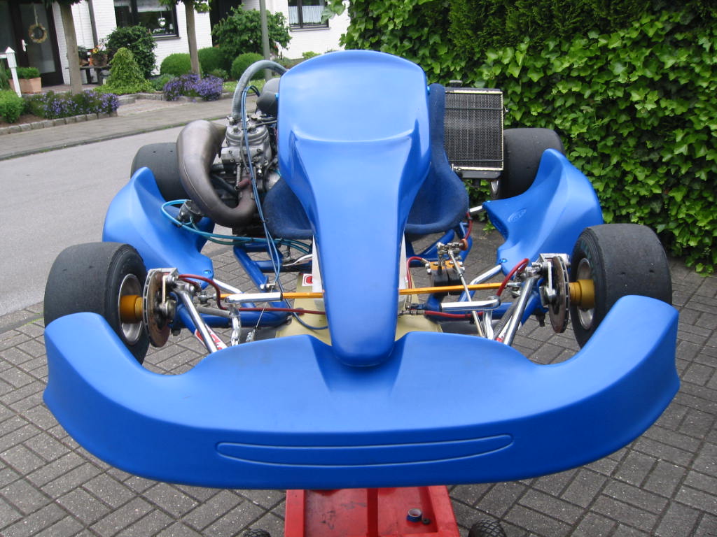

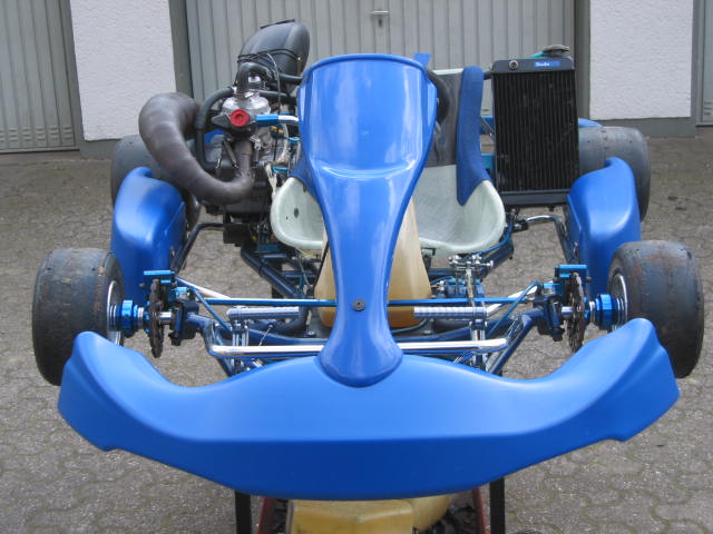

Bei unico muste ich die Winkel ändern, aber bei die stilo 08 braucht man nix zu ändern und sieht super aus hier paar Bilder
