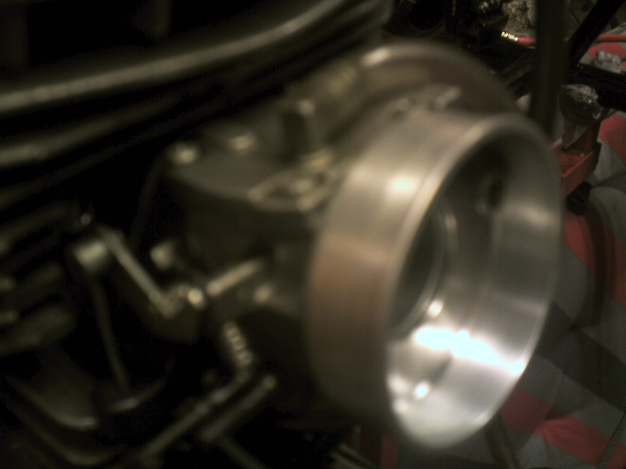

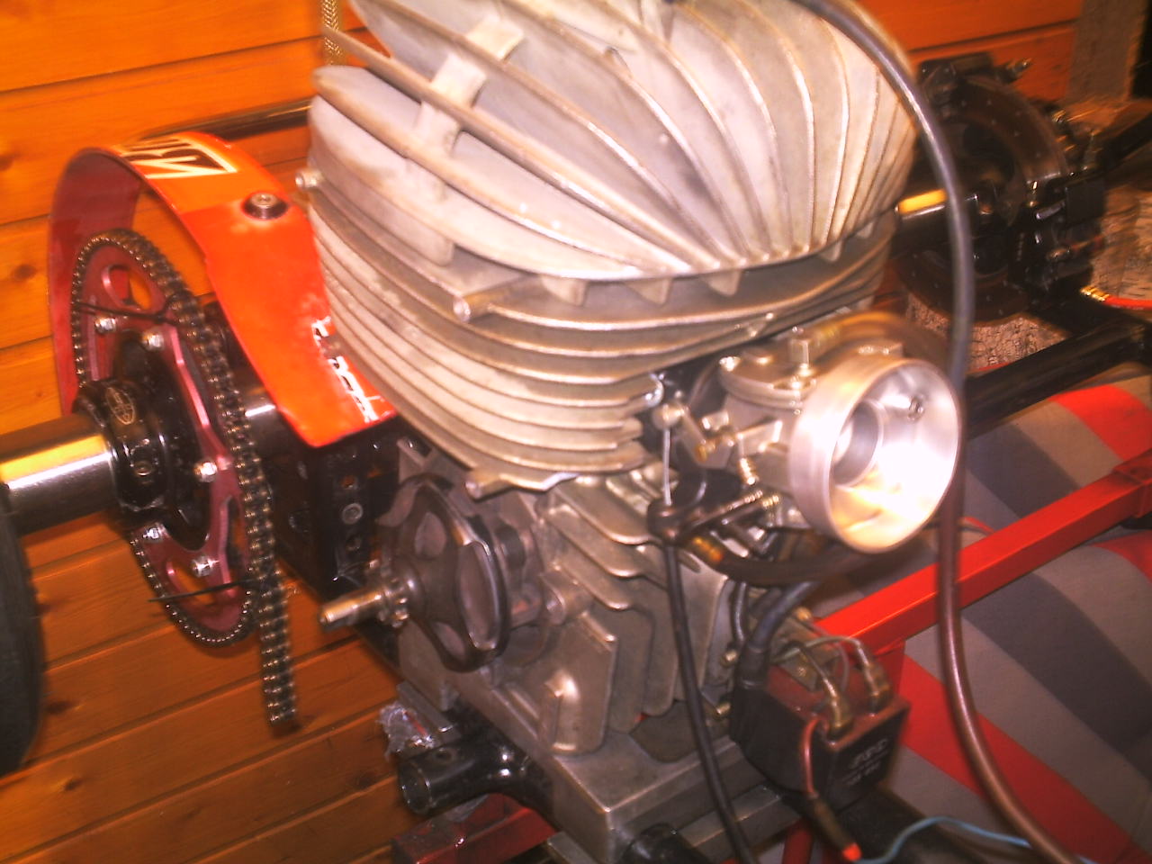

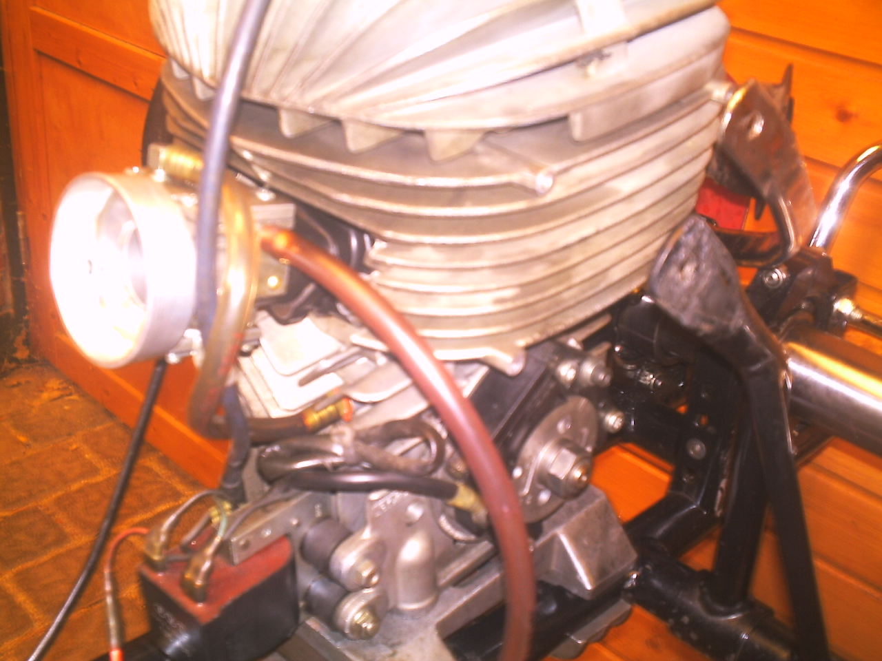

Hm, für mich sieht das leider nach effektivem (entschuldigung)Schrottrecycling aus. Mußt Du Dich wohl mit dem Gedanken anfreunden, da noch einiges an Geld nachzuschießen. Wenn der Motor schon so aussieht, sieh Dir auf alle Fälle auch das Chassis und vor allem die Bremse genau an. Am Besten mal zum Händler oder einen anderen Fachmann draufschauen lassen.

Ich meine das is doch kein Drehschieber. Ich habe noch einen frisch revidierten Motor mit Direktantrieb dazubekommen. Der hat vor seinem Ansaugschacht etwas, das immer auf und zu geht, das ist wohl der Drehschieber.
Ein Bild von den Riefen stelle ich morgen ein. Aber hier sind ein paar Bilder:
