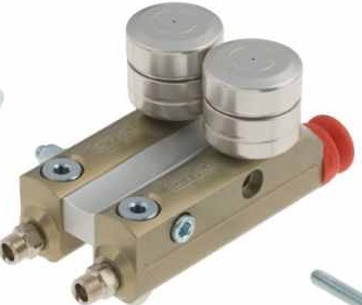

Ihr habt diesen HBZ.
Schraubt ihr den Deckel vom HBZ immer wieder drauf oder lasst ihr den runter ?
wen ihr den runterlasst kann der Druck nicht hinten gehen sondern geht in den Ausgleichsbehälter.
Man sollte Karts mit solchen HBZ nie hochkant transportieren, weil die Luft die im Ausgleichsbehälter ist dann in den HBZ wandert, abhilfe schafft man aber dann wen man das Bremspedal mit einem Kabelbinder vorne am Bügel befestigt und die Bremse auf Druck setzt, dadurch kann die Luft nicht in den HBZ wandern.
So wurde es mir mal erklärt von Thomas Muchow von KSM
- HBZ.jpg (21.55 KiB) 817 mal betrachtet

das ist so nicht ganz richtig denn der Ausgleichsbehälter sollte durch den HBZ-Kolben geschlossen sein.
