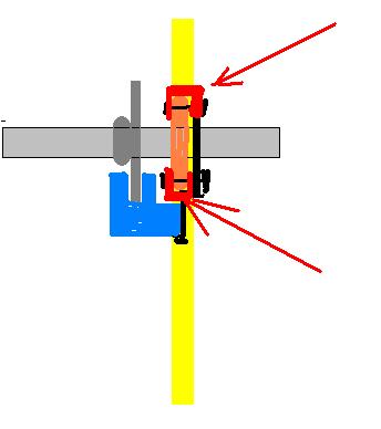

@Rot4x_4_3v3er
Jau, hast Recht, ich hab die Löcher nur beachtet.
DAS meinte ich, das auch andere Chassis so gebaut waren und das auch andere Sättel passen könnten, muss man halt messen.
Mit U-Profil am Achslager meine ich, ob das Lager von oben in das U geschoben wird oder ob das nur ein plattes Blech ist. Wegen Belastbarkeit des Trägers.
Falls du das deuten kannst.
Das U.jpg (10.56 KiB) 739 mal betrachtet

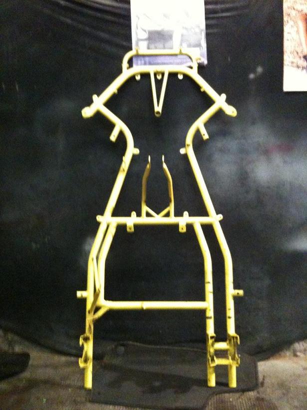

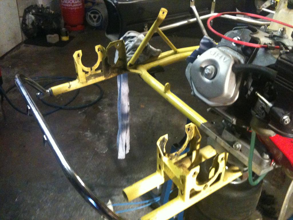

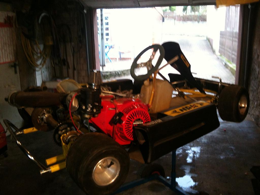

So dann will ich mal.
Habe heute wieder viel Eindrücke bekommen, und bin meinem Kart wieder etwas näher gekommen. :tongue:
Hab mal ein Paar ordentliche Bilder gemacht, damit man sich mal nen Eindruck verschaffen kann, was es für ein Kart ist.
@ pehaha: Also mein Achslager sind eingeschoben, ist eine U Aufnahme.

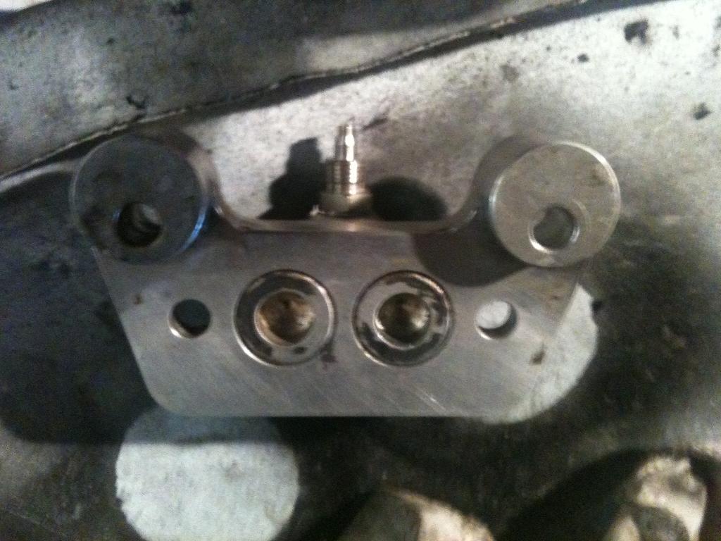

Lochabstand des Sattels ist 80mm.
Die Sättel sind mit einer Distanzhülle miteinander verschraubt.
Anlage werde ich komplett überholen, da ich nicht sicher sein kann, ob die Kolben dicht sind.
Wie bekomme ich die Kolben raus??
Zur Bremsanlage, es ist eine 4 Kolben Anlage, mit 2 Kammern HBZ.
Durchmesser der Kolben 21mm.
Maße der Bremsscheibe
Durchmesser: 210mm
Dicke: 12mm
Lochabstand Befestigung: 115mm
Halterung: 100mm
so und da ich keine halben Sachen mache, hab ich es komplett zerlegt, und das Chassie zum Pulvern gebracht. :tongue: :P
Morgen geh ich ein paar Ersatzteile holen, und dann läuft die Kiste im Frühjagr wieder.

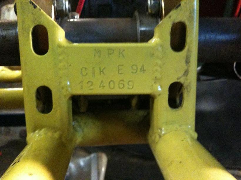

Hab auch eine Nummer auf dem Rahmen gefunde. Scheint ein NPK Cassie zu sein, was auch immer das für ein Hersteller ist.

Wenn du nicht weiß wie die Bremskolben raus gehen, woher weist du dann, das die 21mm haben :D
Am Bremsleitungsanschluß mit etwas Druckluft blasen, Vorsicht, wenn gangbar können sie sehr weit fliegen....Lappen drum, auch wegen der Bremsflk.
Hast du schon mal geforscht, ob du Bremsklötze dafür bekommst.
Sonst nützt das alles nichts.

die 21mm ins Aussendruchmesser, sprich die Fläsche die auf den Belag drückt.
Beläge bekomme ich für die Bremse.
Zumindest sagte mir das mein Karthändler..

Ich hab mal gegeoogelt, weil mich das Fabrikat neugierig machte.
Also hier findet man nichts
http://www.kartfinder.com/all-chassis-page.html
Hab aber ein Schalter gefunden, allerdings blau mit Detailfotos
http://digilander.libero.it/colombokart ... %20Npk.htm
