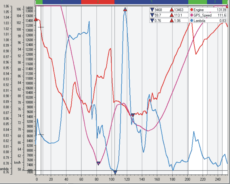

@kettcarkalle: Beim fahren kann man nur grob auf Lambda schauen, der Wert scheigt ständig auf und ab. Aber in der Aufwärmrunde kann man dann schauen ob man grob passend unterwegs ist oder vollkommden daneben. Genau muss man sich das am Computer ansehen, weil beim Kart (je nach Drehzahl, Geschwindigkeit, Schieberstellung) der Wert in einer Runde von 1,1 bis 0,7 reichen kann und das sagt einem im Endeffekt nichts. Wichtig ist es das man am Computer sich das genau anschaut.
Ich versuche heute wenn ich zuhause bin dir ein Screenshot zu machen, damit du es dir ansehen kannst.

...hier ein Screenshot vom Lambda, Drehzahl und Geschwindigkeit... also ablesen werden der Fahrt ist sehr mühsam !

@tj2002
vielen Dank für das Bild.
Da kann ich mich auf die Auswertung mit Lambda im Nächsten Jahr schon mal freuen.
