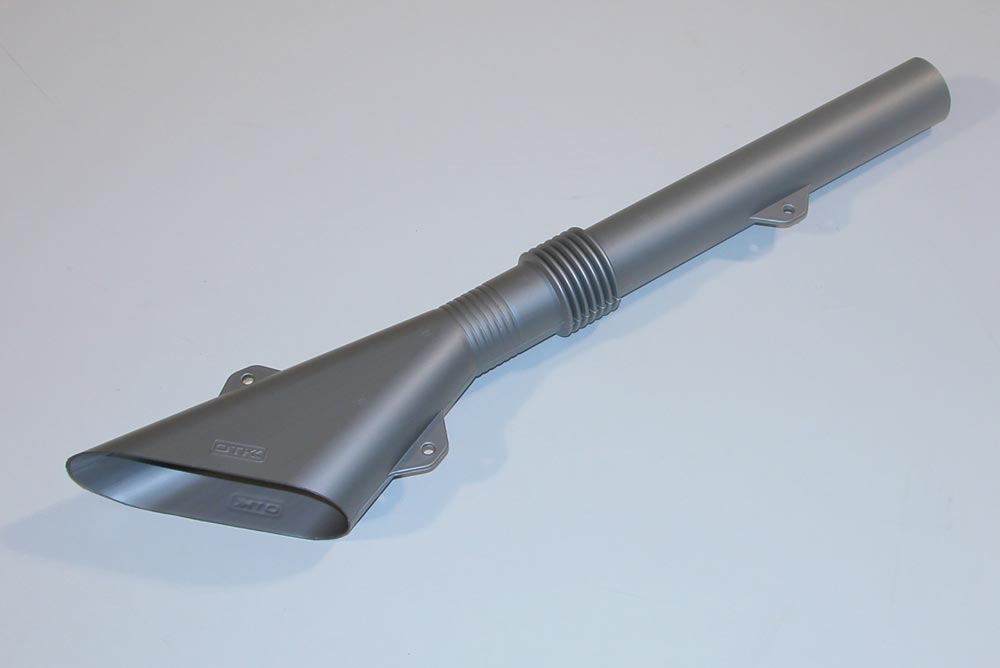

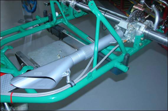

Hi Günni, sowat gibt es für Tony , dann mußte nicht soviel umbauen.
- conv.jpg (21.89 KiB) 748 mal betrachtet
- telaio.jpg (30.17 KiB) 769 mal betrachtet

Peter, das Teil sieht gut aus, wenn es nicht zu teuer ist, ist es eine Überlegung wert.
Ansonsten bastel ich mir was mit etwas flexiblem.

Nimm die Flachkanäle für Ablufthauben und hinten den 100er Flexschlauch!!!! :OOriginal von Günni
Günni
In Weiß !!!!! :]
Dann haste DEN Hingucker !!! 100%
