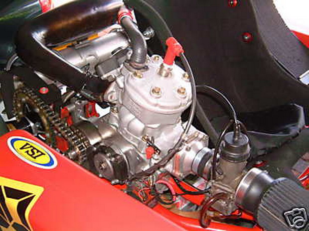

Was ich meine die Firma Diegowie entwickelt selber Motoren, und ein von diese Motoren ist ein Rotax 257 mit Fliegkraft Kupplung er hat K.W und Pleuel, Kolben Zylinder Kopf gebraucht und selber ein Gehäuse entwickelt, und das wurde aus ein volle block Aluminium gefräst!
Sehe das Bild
Und jetzt zur dein Project, du würdest das genau auf derselbe Manier können fertigen,du nimmst die maßen von ein Kurbelgehäuse von ein 122.
