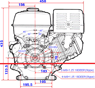

Bist du sicher, daß das beim V2 auch so ist? Auf der Zeichnung im Datenblatt ist ein "Oil PRESSURE Switch" in Höhe mittig der Kurbelwelle eingezeichnet. Wäre das ein Oil LEVEL Switch, müsste die Kurbelwelle Halb in Öl liegen, mal abgesehen davon daß da während des Betriebes dieser Ölstand gar nicht zu messen wäre. Deshalb geh ich mal davon aus, daß hier ne Ölpumpe verbaut ist. Wenn man dann den Motor waagerecht einbaut und nicht immer im Kreis fährt sollte das eigentlich auch so funktionieren. Vielleicht antwortet ja noch einer von denen, die so einen Motor bereits verbaut haben..

Ja die Kurbelwelle müsste im Öl liegen soweit ich weiß.
Das Öl wird oben über dem Zylinder eingefüllt.
Bei dem gx 390 ist es ja anders. Da liegt die Welle nicht mehr im Öl. (siehe Bild)

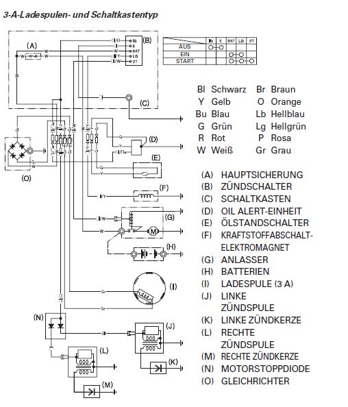

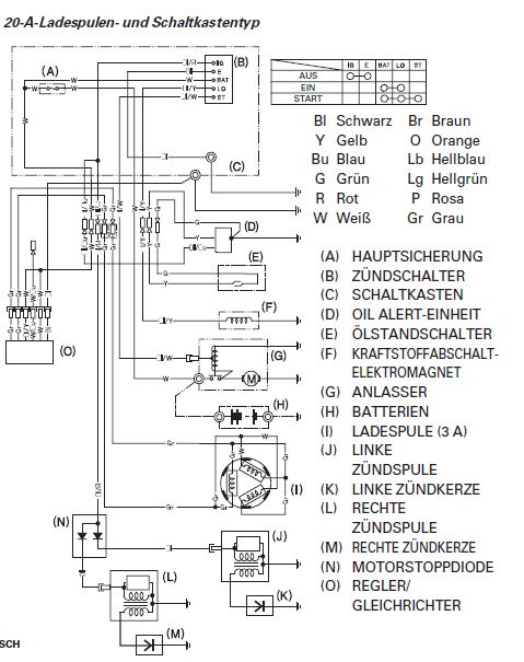

So also hier sind die beiden Schaltpläne.
Ich steige da nicht mehr so ganz durch. Es sind ja 2 Schaltpläne. Ich weiß nicht genau, was welcher ausdrückt.
Also hier sind die beiden Schaltpläne aus der Anleitung.

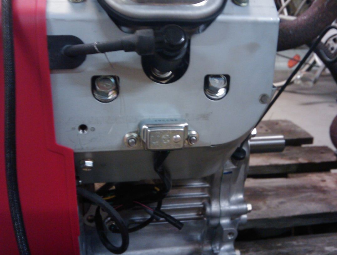

Aber jetzt nochmal zur eigentlichen Frage wie man ihn ausschaltet.
Kann man das anhand des Schaltplanes erkenen, oder hat es doch etwas mit dem Modul an der Seute zu tun ?
Also wie da das Kabel anschließen, dass zum Kill-switch geht ?

Honda GX 620 wie ausschalten ?
Das Kabel, was oben bei (N) rauskommt, mittels Schalter gegen Masse (Gehäuse) legen. Dann isser aus.

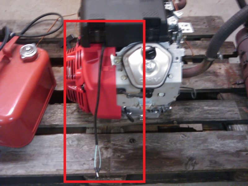

Okey gut,
Wäre es das Kabel, was ich auf dem Bild mackiert habe ?
Danke
SLR McLaren
Danke
