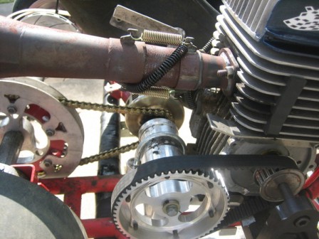

hi melde mich mal wieder, also meine idee mit der selbst gebauten kupplung und so hat zwar funktioniert und nachdem sie abgestimmt war sogar richtig gut, nur ich hab es lieder nicht ohne unwucht zusammen gebracht
aber immerhin hat es funktioniert
hab es aber wieder demontiert, weils schon sehr fibriert hat...
wo bekomm ich nun so ne fliehkraftkupplung her??
will das das kart im stand anbleibt
ist das sowas??
KLICK

es funktioniert im Sinne von:
Irgendwie habe ich das Teil drangebastelt.
Es nicht funktioniert im Sinne vom:
Ich bin jetzt ein kompletten Trainingstag damit gefahren und
alles läuft perfekt.
Also, hat es funktioniert, oder nicht?
Geht mal in eurem Kopf vom Roller weg und bewegt euch in
Richtung Rennsport. Da gibt es keine halben Sachen, sondern
nur Lösungen die ohne Probleme funktionieren.
Alles andere ist Bastelei die 1. teuer ist und 2. nicht das Geld wert ist.
Fertig.

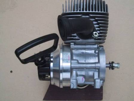

Leute der Motor über den hier gesprochen wird ist ein Kolbengesteuerter KT100 von Yamaha.
Diese Motoren drehen normalerweise nicht höher wie 14-15 tausend, wenn überhaupt.
Leistung haben die ca. 13- 15 PS.
Die wurden früher in der Formel H (Handicap) eingesetzt, mit Fliehkraftkupplung und Seilzugstarter.
Die Kupplung die hier Klick verkauft wird ist schon für diesen Motor gebaut.
Allerdings ist das kein 100er Kart Motor wie man ihn sonst hat.
Wie gesagt für die Formel H gedacht.
Aber Wunder darf man sich davon nicht versprechen, und Tuning an so einem Motor ist Verschwendung von Geld und Arbeitszeit.

So eine passt auf dein Yamaha. Du hast da ein Yamaha kt100SC. Musst einfach mal rumgucken ob du eine gebraucht findest, für den Preis kannst du dir fast einen guten gebrauchten Motor kaufen..
