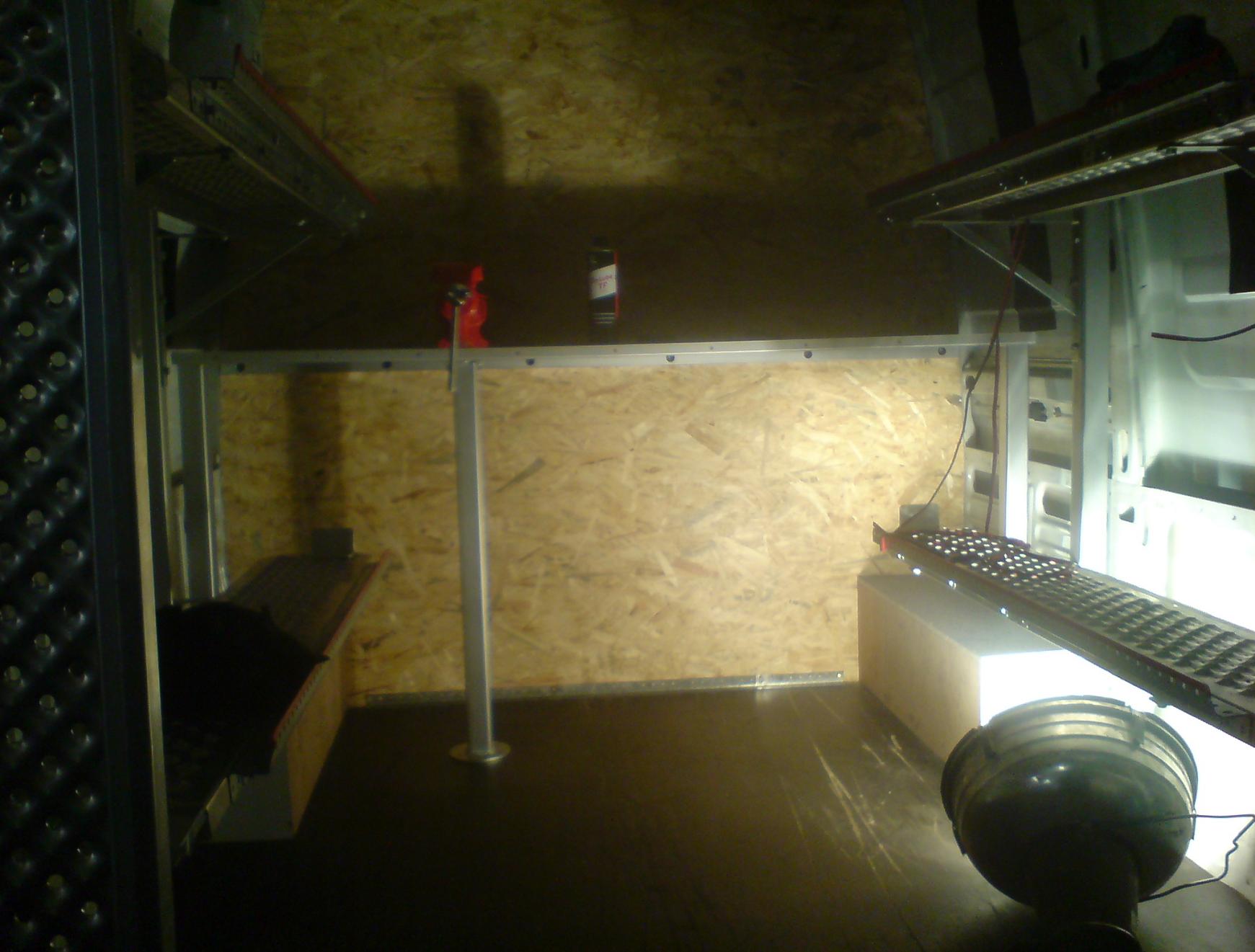

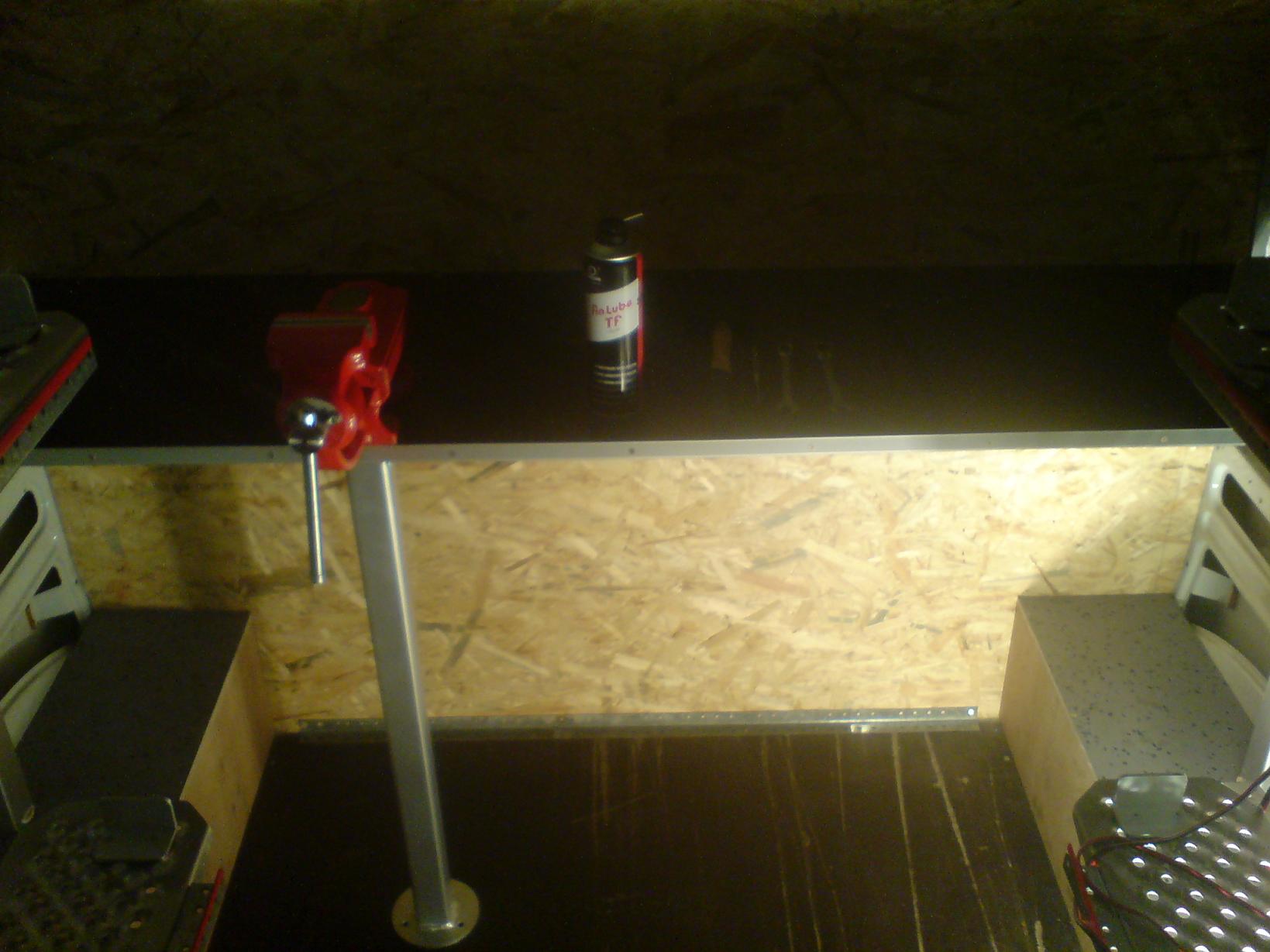

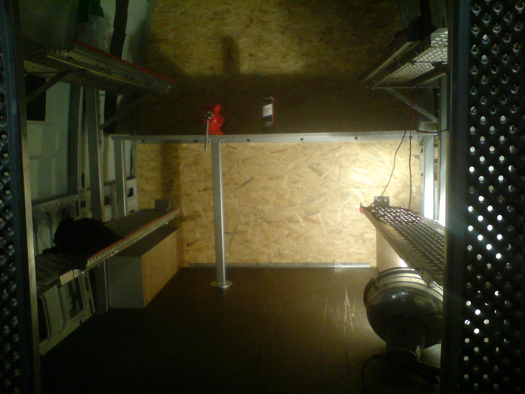

Ein paar Tage weiter und die Werkbank is drin. Rechts kommt noch ein Hogen Handy rein.
- Werkbank3.jpg (163.07 KiB) 3067 mal betrachtet
- Werkbank2.jpg (193.82 KiB) 3073 mal betrachtet
- Werkbank 1.jpg (145.05 KiB) 3091 mal betrachtet

Kart Aufzug für Iveco Daily Maxi
Das ist ja mal Krass!!! Super Leistung echt mal!
lg Mark
lg Mark

. Hat mich früher schon immer so genervt nach einem ganzen Tag in Ampfing oder Wackersdorf dann noch das Kart rumzuschleppen und zu verladen. Wenn das Kart dann auf der Rampe steht (natürlich im entsprechenden Geschoss), so habe ich 2 Hacken mit Seilen und 2 Umlenkrollen um das Kart dann in den Iveco rein zu ziehen. Und dann so auch nach vorne Abzuspannen, da ich ja vorne nicht mehr reinkommen würde, wenn beide Karts verladen sind (ich wollte es auch komplett vom Wohnraum abtrennen um so Benzingerüche zu vermeiden). Die Umlenkrollen sind auf der Werkbank befestigt, die das Seil dann nach hinten führen. (jedes Seil ist 5 Meter lang).
