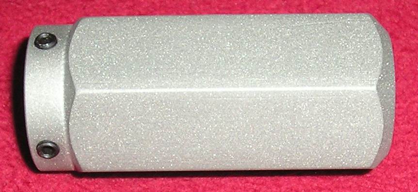

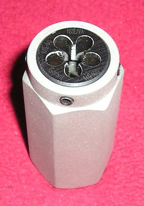

Hallo Tom,
das mit den Gewindebolzen, daß die mit der Zeit durch das verwenden von solchen Klemmuttern leicht am Gewinde beschädigt werden hatten wir auch schon.
Dann hab ich mir in der Arbeit das gebaut (Fotos) damit kannst Du ohne Probleme jeden einzelnen Gewindebolzen an Deinen Radsternen von Hand leicht nachschneiden, dann sind Deine Gewinde wieder OK ;)

Schönes teil, aber immer dran denken jedes nachschneiden verkleinert das gewinde und macht es labieler! Ich würde dann lieber den gewindebolzen hin und wieder austauschen, beugt auch dem brechen der bolzen vor.
noch ein kleiner tip: die gewinde in den radsternen und anderen aluteilen nicht nachschneiden, lieber nachformen, bzw furchen. Dabei wird kein material abgenommen, sondern es wird ins material gedruckt. Vorteil ist auch das ein geformtes gewinde stabiler als ein geschnittennes gewinde ist.
