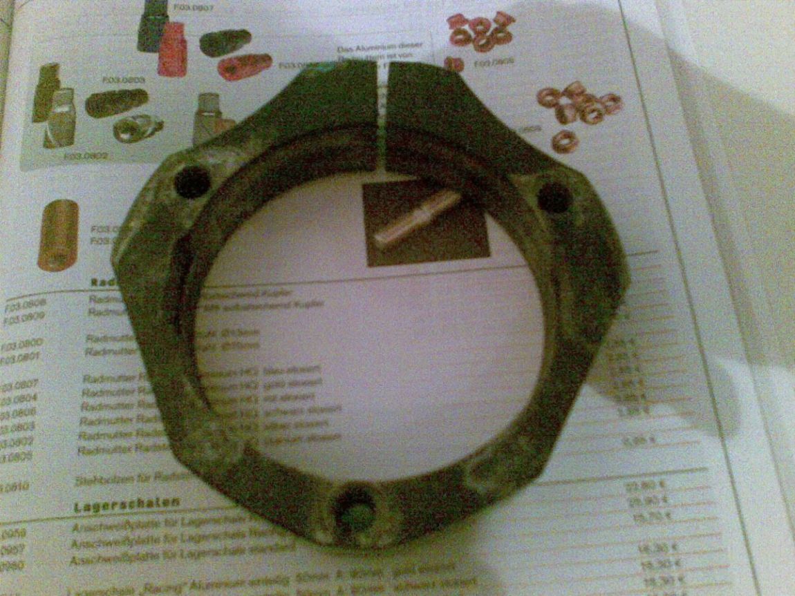

@Bobbycar35
War eben unten und habe nochmal nachgemessen.
Es sind 90mm 100% und diese schalen habe ich,wie gesagt mein lochabstand ist 87mm
Auf dem lager steht SB210 ZZ C3V29

Entweder 3 neue Lager + Lagerschalen oder eine 80mm Lagerschale neu + Lager und die baust du in der mitte ein. Das 2. würde ich aber nur machen wenn es wirklich nix kosten darf

nun ja bei vielen chassis passen die 2. lagerschalen nicht das sit das problem
jap das sit eine crg schale

...sogar auf der richtigen Prespo seite fotografiert!
Okey, dann bin Ich eines besseren belehrt worden!

...ach mir fällt gerade ein, von meinem vater seinen CRG sind noch solche Lagerschalen da! Die waren auch 90mm. als er dieses Jahr alles neu bei sich gemacht hat, ist Er auf 80er umgestiegen...
...Die schalen könntest du bestimmt haben wenn ich mit Ihm rede.
...3 Alu(silber) Schalen sind es, 2 sind ganz eine ist glaube gerissen...

@Bobbycar35
Die passt nicht habe 50mm achse.Hat dein Vater nur die lagerschalen und lager gewechselt als er auf 80mm umgerüstet hat?
Wenn die Schalen die du hast einen lochabstand von 87mm haben werde ich die wahrscheinlich nehmen.

Das ist doch scheiß egal ob du eine 40er oder 50er Achse reinbaust!
..hauptsache das Außenmaß der Lager beträgt 90mm!

Hast recht super werde es dann so machen.
Vielen dank

Original von Jimmy_a
@Bobbycar35
Die passt 100%ig !!!!
