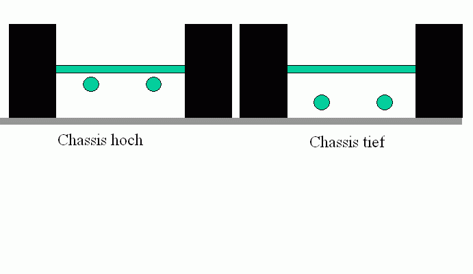

Grundsetup Birel CR31SV 2007
Hallo Kartfahrer,
da mein Sohn und ich auch Birel Chassis fahren habe ich dieses Thema mit Spannung verfolgt.
Mir drängt sich aber der Eindruck auf bei den Begriffen Chassis tief bzw. hoch verstehen wir nicht das Gleiche.
Ich habe mal ein kleines Schema erstellt wie ich es verstehe?
Winfried
Winfried
- Chassishöhe.gif (4.96 KiB) 1011 mal betrachtet
Du was ist nun "hoch" oder "tief"?
Stimmt mein Schema?
Winfried
Stimmt mein Schema?
Winfried
