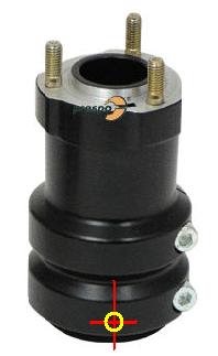

Warum nimmst Du keine Rohrschelle für 5 Pfennig und ziehst sie an der Stelle fest wo der Stern bleiben soll?
Schelle über Rohr.
Schelle fest an der Stelle wo die Innenseite des Sterns sein soll
Stern auf Rohr.
Fest ziehen.
Schelle stoppt Stern nach innen.
Ich hoffe er wandert nicht nach Außen! ;-)
Fertig

Fall 1- Radsterne wandern nach außen: Achse, oder Radsterne oder beides wegschmeißen und durch qualitativ geeignete Ware ersetzen.
Fall 2 - Radsterne wandern nach innen: Ringe mit 49,8 mm aus Alurohr drehen lassen, oder Ringsätze von AK-Racing oder Tom-Tech (19.- EURO!!!) kaufen und einsetzen.
Ohne Ringe müssen die Radsterne angeknallt werden, was die meistens nicht mögen. Mit Ring ist das alles kein Thema mehr.
Wenn ich ein ein empfindliches Popmeter habe und ein gutes Chassis, merke ich beim Abstimmen an der Hinterachse jeden Millimeter. Warum also sollte ich mich da auf einen nicht reproduzierbaren Reibschluss verlassen?

Gibt ja jetzt mehrere Lösungen. Ich bin für die Kreide, weil ich keine Lust hab die Ringe rauszufummeln wenn die Radsterne mal schnell nach innen müssen.
Brauchbares Material vorausgesetzt.

das mit den Ringen zum kaufen hat noch mehr Vorteil.
Mann muss nicht mehr messen, rein mit den Dingern und fertig.
Gruß Michael
Radsterne verschieben sich!
Edgar 100% Zustimmung,
Schulkreide geht wunnebar.
Ringe = fummelig
Materialengpass, gegen Kosteerstattung versende ich alte 50er Achsen.
Stern nach außen ???
Peinlich aber passiert. Hab vergessen links Stern anzuziehen, (wegem ein+ausladen) wunderte mich über Fahrverhalten. Nix passiert, der Stern wanderte nur nach innen.

ja es gibt eine ganz einfache lösung
man nehme ein radstern scheidet ein gewinnde rein und dan ein imbus madenschraude rein und fest ziehen.
Ach ja da macht man hier über die keil nut so ist man 99.9% auf der sicher seite.

habe jetzt erstmal ordnetlich Bremsenreiniger drübergegeben und mim Lappen geputzt... Kreide genommen.... hoffe es klappt!
Wenn nicht werde ich wohl die Ringe bestellen!

Original von zcorse
By ZCORSE
hey zcorse,
hab ich vorherige seite auch geschrieben hehe :P4
weil das ist super einfach und kein gefummel mit irgendwelchen scheiben oder kreide

aber meines erachten die beste lösung.
