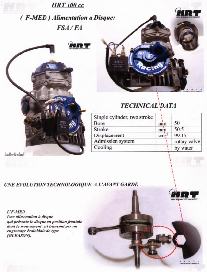

ciao
hier das Bild des HRT Drehschiber
ein sehr intressanter Motor.
BY ZCORSE 8)

Ich glaube so einen zu bekommen wird echt schwer, der wurde gegen Ende der Drehschieber-Ära homologiert. Sehr interessant finde ich, das das Drehschiebergehäuse extrem linkslastig sitzt gegen über dem DAP und Italsistem.

ich hatte mir hal überlegt diesen HRT frintdrehschieber zukaufen.
habe dann bei einem team einen gefunden.
die wollten 1000euro für den motor 8o.
das war mir dann doch zu teuer.

Dre Drehschieber sitzt so linkslastig wegen der Ansteuerung, letztendlich scheint das Einlassfenster aber immer noch mittig zu sein, und das ist was zählt für eine schöne gleichmäßige Anströmung.
Was den HRT für mich sehr besonders macht ist, dass man sich um keinen Riemen mehr kümmern brauch, der abspringt oder überspringt.

Aha, das ist also der DAP. Klar, stimmt ja....ist im Grunder der selbe Mann. wird wohl ziemlich identisch sein zum Italsistem.
Vor allem gabs ja auch ne luftgek Version davon. hab die Infos auch von der Italsistem seite......
den find ich persönlich toll. Und auch fast so stark wie der LC.
Daher meinte ich ja irgendwo: Der schnellste Luffi wo gibt.
und 34PS für den LC ist doch wohl auch mal ne ordentliche Werksangabe für den kistenmotor.....
Ob der HRT jetzt noch ein draufsetzt....keine Ahnung......technisch interessanter evtl wg den Zahnrädern
KF2 mässig :D
