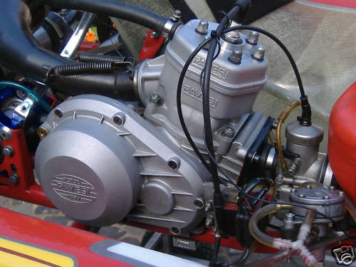

Ich hab ein Kart angeboten bekommen... ein Pavesi evo 2 von Bj. 2006/07 Kann das sein???

Aus dem Bild geht das Baujahr nicht hervor,
schau mal oben auf das Getriebe, dort sind Zahlen eingeschlagen welche das u.a das Baujahr anzeigen.
ansonsten sieht es doch auf den ersten Blick alles sehr gepflegt aus.

Original haben die Pavesi Evo eine Stellettra Zündung drauf (blaue Zündspule), deiner hat ne PVL verbaut. Poste mal die Nummer die unterm Auspuff auf der rechten Getriebehälfte steht.
