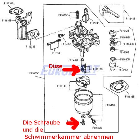

motor kaputt???
mit der düse das die sich löst ist garnet soooooooo unwahrscheinlich;)
hatten das schon öfters bei den Hondas......
Guck es dir am besten mal an hier mal ein bild vom "Versager";):D
Edit: hier sieht man es besser;)
- Ersatzteile_HONDA_17.jpg (39.29 KiB) 994 mal betrachtet

motor kaputt???
@energycorse: ne, leider heute noch keine zeit gehabt...
@Der-Hugo: hey, danke für die gute zeichnung!!
motor kaputt???
Die Vergaser von Honda haben auch eine Gemischschraube die man einfach rein und raus schrauben kann je nach ausführung aber auch nur eine viertel umdrehung da sie nen anschlag hat.
Das Bild von HUGO ist von EUROKART und da gibt es im Downloadbereich auch eine rep anleitung / handbuch die solltest du dir mal runterladen!
