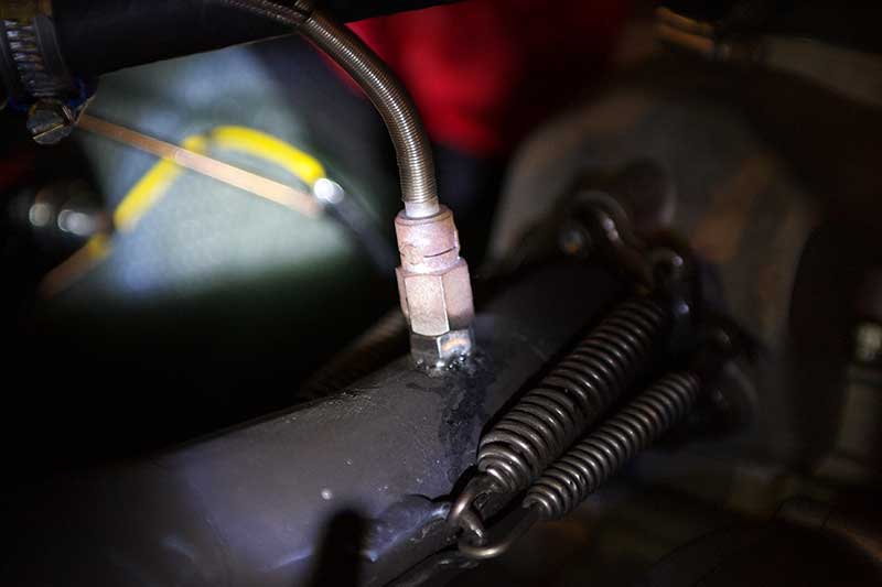

Beiliegend noch zwei Bilder von meiner Montage des Temp. Fühler

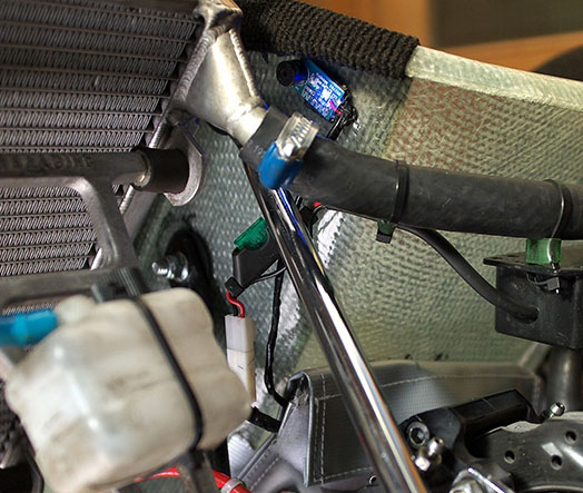

Weiter noch ein Bild von meiner Batterie Ueberwachung, welche seitlich am Sitz montiert ist.
NB: Ein *Kenn Feld* programmiert nach meinen Kriterien :D
Bis 14.8V = leuchtet Blau
14.7V-13.6V = blinkt Blau
13.5V-13.2V = leuchtet Rot
Unter 13.2V = leuchtet Rot zusammen mit grellem Beeps Ton

Und laut Aussage von Liebl´s Buch "Schneller schnell mit AIM" sollte die Sonde an der dicksten Stelle der Birne eingebaut werden. ?(
Ich bin da etwas verwirrt.
Außerdem muß ich zugeben dass ich auf dem Schlauch stehe wie ich das Ding genau befestigen soll. Was kommt denn auf die Gegenseite, also auf die Innenseite der Birne um dagegenzuhalten? Muß da auch eine Mutter hin?
Katana
Beiträge: 1351
Wohnort: langensteinbach
Abgas-Temperatur Maxter MXV125
Beitrag von Katana »
Du musst eine Mutter auf schweißen. ;)
