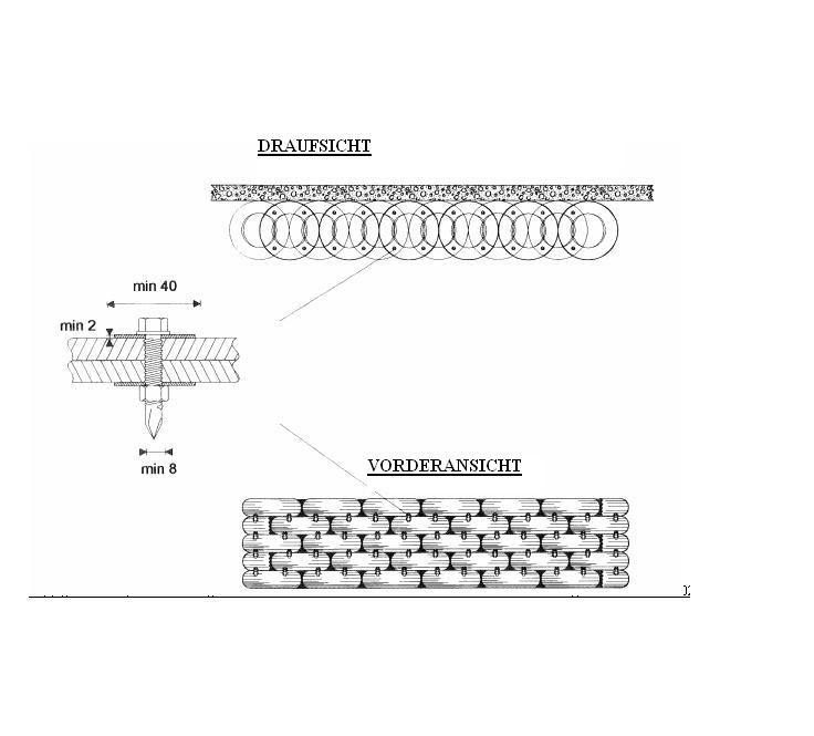

Doch Pehaha, die gibt es. Die gibt es bei der CIK.
Wenn man sich die mal anschaut, fragt man sich, wie die Bahnen hierzulande überhaupt eine Streckenabnahme vom DMSB bekommen haben. Der DMSB hält sich nämlich noch nicht einmal an seine eigenen Vorschriften ! Würde er sich daran halten, gäbe es in Deutschland keine einzige abgenommene und damit für Rennen freigegebene Bahnen.
- Reifenstapel sind z.B. "im Versatz" anzubringen und darüber hinaus zu verschrauben. Gut, verschraubt sind sie ja meistens. Aber hat einer hierzulande mal eine Barriere im Versatz gesehen ? Bei uns stehen die fein säuberlich in Stapeln aufeinander. So wie es sich für deutsche Reifenstapel gehört. Wären die nach CIK angeordnet würde es das Problem mit den Verschobenen Reifenstapeln und dem Einhaken garnicht geben.
- Kiesbetten sind, wenn vorhanden, VOR JEDER Veranstaltung aufzulockern und von Gewächs zu befreien. Bei uns wächst da Gras drüber. Von Jahr zu Jahr mehr.
- Zäune wie wir sie hier meistens haben sind überhaupt nicht erlaubt. Die sind so zu bauen, daß die Pfosten nicht im Zaun stehen, sondern der Zaun wie ein gespannter Vorhang vor den Pfosten angebracht ist. Gibt es bei uns nur in Wackersdorf. Überall sonst gibts nur klassischen Maschendrahtzaun. Klassische Zäune sind nur als Einweg-Fangzäune erlaubt. Mit KUNSTSTOFFROHREN, die beim Aufprall wegbrechen. Dovon dann aber nicht nur eine Reihe, sondern mehrere hintereinander.
- "An einer Mauer vorbei" wie das auf der NEU ABGENOMMENEN Bahn in Uchtelfangen der Fall ist, ist absolut verboten. Die Strecke muss rechts und links mindestens 1m Grasfäche haben.
- Böschungen dürfen auf keinen Fall abfallend sein. Steigen sie an, dürfen sie nur leicht ansteigen. Damit sind die Erdwälle in Garching ebenfalls nicht erlaubt.
- Es ist vorgeschrieben, daß es eine Computersimulation gibt, die den nötigen Sturzraum anhand der zu erwartenten Abfluggeschwindigkeiten kalkuliert.

Zitat: - Reifenstapel sind z.B. "im Versatz" anzubringen
Kannste mir das mal skizzieren oder einen Link senden, falls da abgebildet ist.

Original von pehaha
@ Roaschdi
Hier Peter das gewünschte Bild
