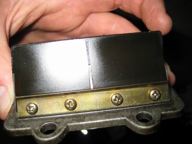

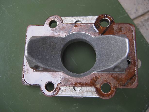

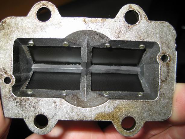

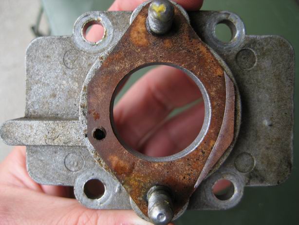

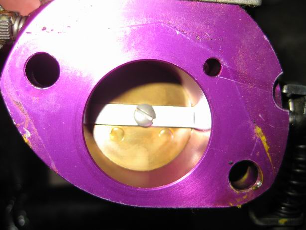

Hier sind die Bilder von meiner Vergaserausbauaktion...

Muss dich mal loben. Andere fragen einem Löcher in den Bauch, aber kein Feedback.
Wenn du sagst, ich schau gleich nach, dann kommt auch was zurück und mit aussagekräftigen Fotos.
Danke...
DAS sieht alles gut aus, nur aufpassen bei Montage, der Fehler Nummer 1 lauert dort.........
Nicht wahr Günni.......
Das Impulsloch.......schön aufpassen das die immer zusammen sind.
Danke...
