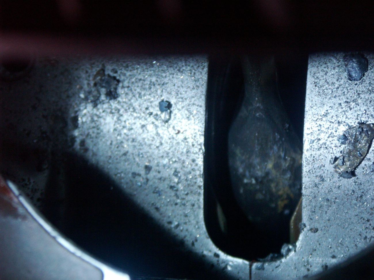

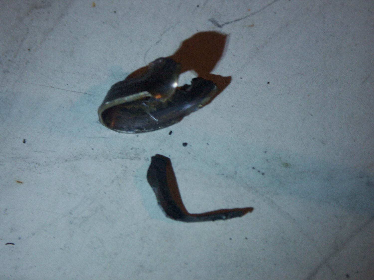

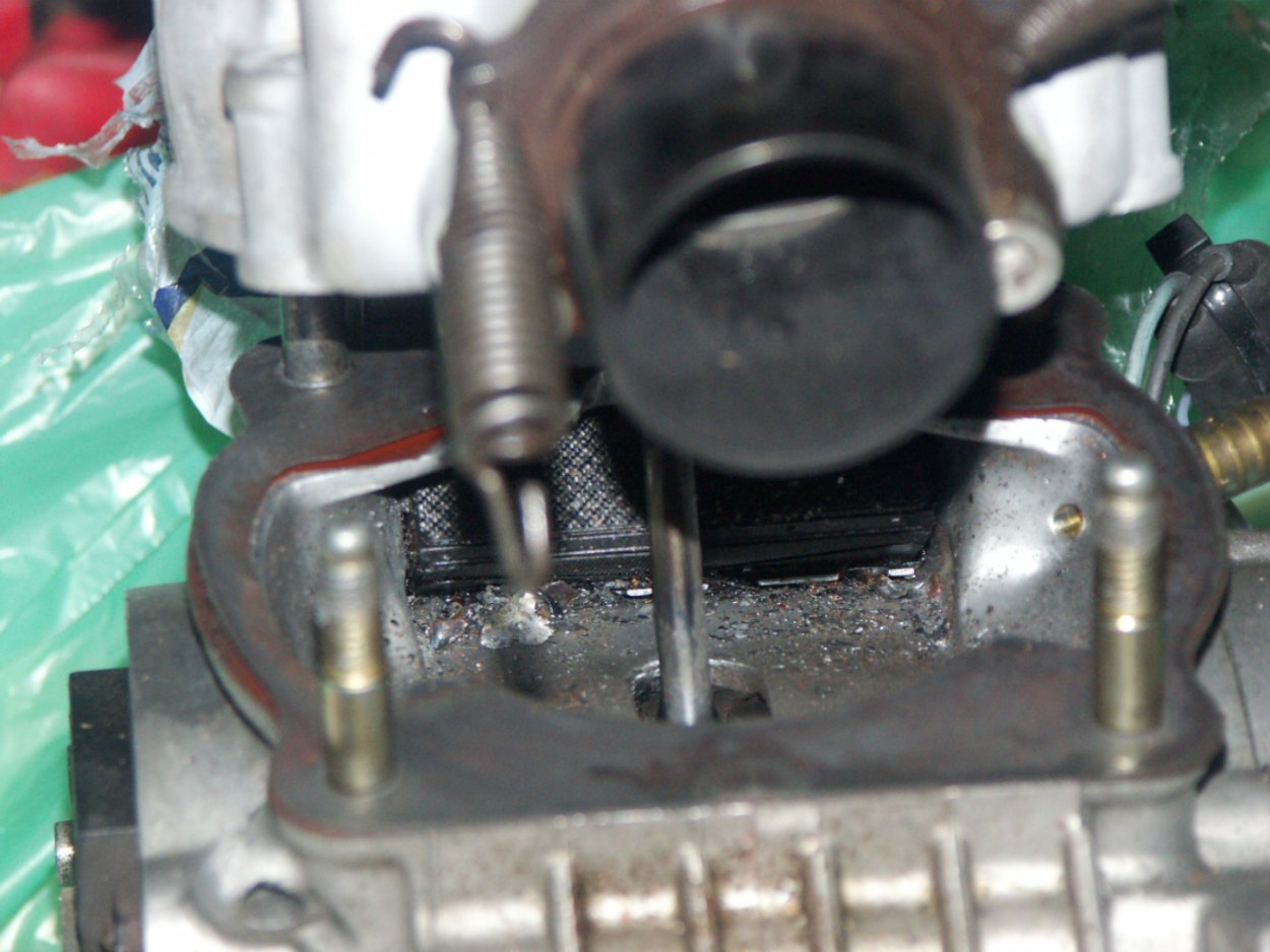

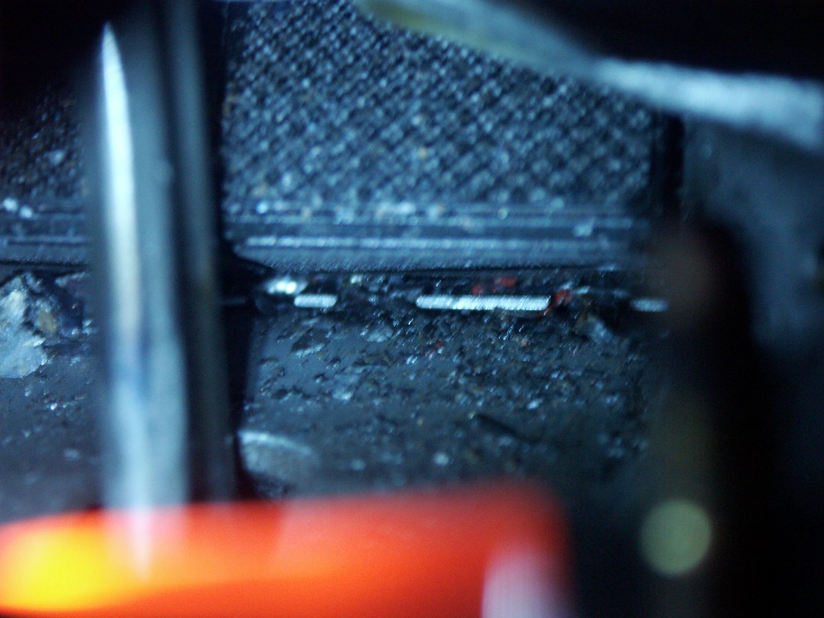

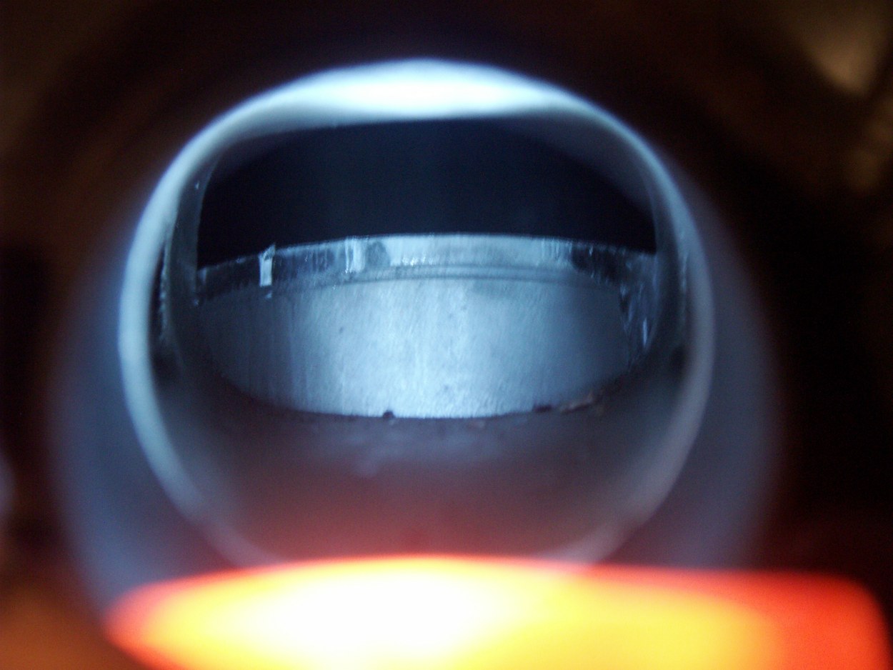

Ich habe den Motor gerade geöffnet , ein schlimmer anblick :(
Ich habe Fotos angehangen , sie sagen alles ..

Schaut schwer nach Nadellager vom Hubzapfen aus
Hoffe für dich dass die KW nichts abbekommen hat
