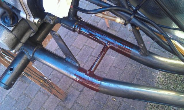

ist erst Mal alles geschweisst vom Spezialisten.
Grund für den Riss ist leider inzwischen auch klar bzw. zu erklären.
Der Riss geht ja von oben-mittig nach unten-mittig und das ganze nach aussen hin.
Diese Stelle des Rahmens ist egendlich gut gestützt durch die Sitzbefestigungen.
Leider scheinen offenbar meine 90kg in den Linkskurven zu heftig gegen das innere Rohr zu drücken(über die beiden Verstrebungen vom Sitz aus).
Der Sitztest mit rechts links wackeln zeigte vor dem Schweissen deutlich wie der Spalt größer und kleiner wurde.
Habe jetzt zusätliche Strebe einschweissen lassen um die Kraft auf beide Rohre zu verteilen.
Mal sehen wie es hält!????

Das Bild gib leider nicht so viel her, wie das Riss-Foto.
Willst du uns die Schweißnaht nicht zeigen?
Sieht in der Abbildungsqualität nämlich nicht nach Schweißprofis aus, aber man sich ja täuschen.
Hauptsache hält.

ja..schön.....aber warum so....genau da wo die klemmen sitzen.warum haste das nich so gemacht wie ich? kapier ich nich....aber halten wird das jetzt

Klemmen?
Über der Strebe sitzt der Vergaser und Luftfilter. Der Motor ist montiert(links). Sieht man alles sehr schlecht, habe es etwas sehr klein verkleinert.

Am beste immer bleiben kontrollieren, wen er jetzt wieder Reis dann neben die Schweißnacht ;)

ach..das ist davor...ja....dann ist ja doch ne andere stelle als bei meinem...
da war der riss hinterm motor ..direkt vor der querstrebe....da hätt deine lösung nix gebracht....zu weit vorn..und auserdem wären beide rohre mit der zeit gerissen ...wäre ich mit dem einen riss weitergefahren....daher musste sich das an etwas anderem als sich selbst abstützen.bei dir scheint das problem wohl doch etwas anders zu sein....
