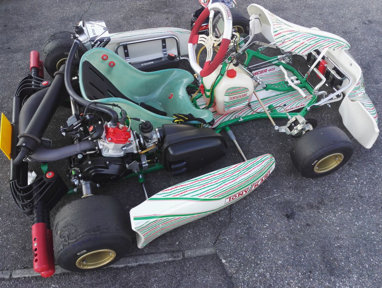

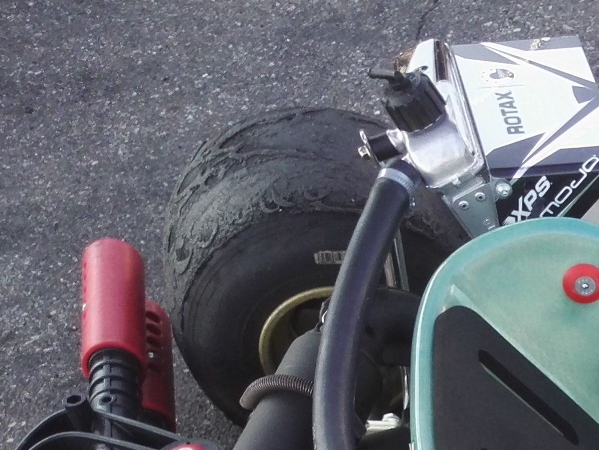

Die vorderen Reifen waren OK. Die hinteren waren aber total überhitzt. Ich denke, dass an keinem anderen Kart auf der Strecke die Reifen so aussahen.
Ja, den Effekt kenne ich von den Autos. Beim Kart kann ich leider noch nicht wirklich berichten wie das Verhalten war. Brauche ich noch ein bisschen Zeit.Dann musst Du mal gucken, ob Du eher noch weniger Nachlauf und etwas weniger (Negativ-)Sturz oder eher etwas mehr Nachlauf und etwas weniger Sturz fährst. Je nachdem, wie das Kart um die Kurve geht. Bei viel Grip auf der Strecke kann es nötig sein, mehr Nachlauf zu fahren, um das innere Rad hinten bereits beim Einlenken ausreichen zu entlasten über Torsion im Chassis, sodass es sanft einlenkt. Ansonsten bekommst Du erstmal Untersteuern, und sobald sich Fliehkraft aufbaut und das Innenrad dadurch entlastet wird, schlagartiges Übersteuern, weil Du mehr als eigentlich nötig einlenken musstest, um überhaupt in die Kurve zu kommen.

Harka , die Reifen hinten sind nicht überhitzt , das ist alles Reifenabrieb von den anderen Karts . Wenn du nicht auf der Ideallinie fährst sammelst du den Gummiabrieb der anderen ein und das klebt auf deinem Reifen fest .

Und zu den Reifen kann ich nur Zustimmen, das ist Abrieb auf deinen Hinteren Schlappen. Bekommst wenn Ideallinie verlässt oder einfach zu langsam bist. Ein Zwei schnelle Runden und weg ist das Zeug wieder.

Guut, jetzt verstehe ich was unsauberes Fahren bedeutet. Ist tatsächlich unsauber.Harka , die Reifen hinten sind nicht überhitzt , das ist alles Reifenabrieb von den anderen Karts . Wenn du nicht auf der Ideallinie fährst sammelst du den Gummiabrieb der anderen ein und das klebt auf deinem Reifen fest .
