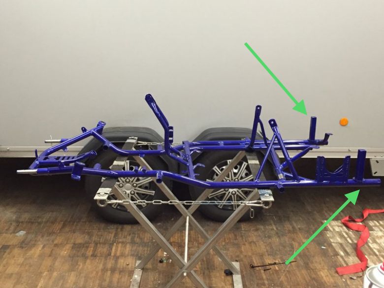

Wenn ich mir dieses Foto anschaue
dann könnte ich mir vorstellen, dass das hier passen könnte:
https://shop.ksca.at/heckauffahrschutz-kz
Oder übersehe ich hier etwas wichtiges? ?(

Das wird schon passen aber was machst du mit dem jetzigen HAS Halter ?
Oder wie ist dein Heckauffahrschutz gerade montiert und befestigt…
Da muss die Flex dann ran…könntest natürlich so fahren aber wie sieht das denn bitte aus…
Bei Mach1 und Sodi zum Beispiel waren die Halter geschraubt und konnten einfach so entfernt werden…
Bei IPK sind die alle geschweißt…
ab 2020 waren die Halter dann komplett weg…(Da Schalter Chassis für DD2 verwendet werden)
Beste Grüße
Matt81
An den alten DD2 Rahmen sind noch diese Halter dran…Oder übersehe ich hier etwas wichtiges? ?(
Beste Grüße
Matt81
Zuletzt geändert von Matt81 am 30.10.2023, 00:29, insgesamt 2-mal geändert.

[quote='Matt81','index.php?page=Thread&postID=321401#post321401']Das wird schon passen aber was machst du mit dem jetzigen HAS Halter ?
Beste Grüße
Matt81[/quote]Danke für die Erklärung, Matt.
Keine Ahnung ob mich diese zwei vertikal verlaufenden Halter stören würden - glaube eher nicht. Am Rahmen rumflexen werde ich definitiv nicht.
Ich denk mal drüber nach ob ich umbaue, oder nicht.

Null ProblemoDanke für die Erklärung, Matt.
Beste Grüße
Matt

Flex und ab, alles andere sehr schlimm aus. Ist unproblematisch, da ist null Belastung drauf
