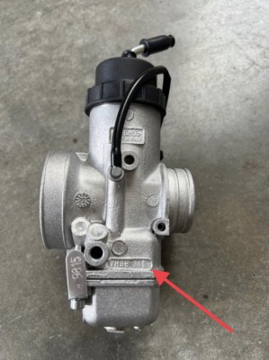

da das Kart nun mittlerweile Zuhause ist, würde ich gerne genau in Erfahrung bringen in wie weit der Motor dem Evo Stand entspricht.
Folgendes war wohl bereits aus den Fotos des Verkäufers ersichtlich:
- EVO Starterbox
- EVO Auslass Steuerung
- EVO Ecu
- EVO Auspuff
- 6-Kantantrieb für der Achse und damit das neue Getriebe
Offen blieb die Frage nach dem Vergaser. XS (Evo) oder QS (pre Evo). Reichen Detailaufnahmen des Vergasers für eine Identifizierung, oder muss man das Teil dafür zerlegen?
Gibt es noch weitere Bauteile die zu prüfen wären ob Evo oder pre Evo?

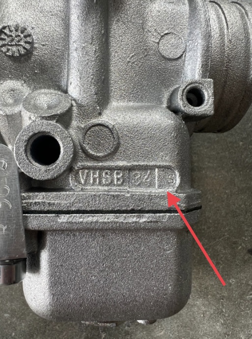

Steht seitlich auf dem Vergaser eingeprägt in Klarschrift. Meines Wissens nach müsste das Upgrade komplett sein. Lasse mich aber gerne korrigieren.
Matt81
Beiträge: 558
Wohnort: Germany
Motor: Rotax DD2
Chassis: IPK Praga
Vorstellung und Fragen eines Späteinsteigers
Beitrag von Matt81 »
Du kannst es genau an der Stelle Seitlich am Vergaser sehen. (Siehe die Bilder)
Habe es dir dort auch nochmals markiert. :thumbsup:
Bis auf den Auspuff sieht das Upgarde komplett aus.
Beitrag von D'naught »
[quote='Matt81','index.php?page=Thread&postID=321380#post321380']Du kannst es genau an der Stelle Seitlich am Vergaser sehen. (Siehe die Bilder)
Beste Grüße
Matt[/quote]In Post #15 hattest du geschrieben, dass du ein Evo Auspuff siehst. ?( :D
Ist das jetzt einer, oder nicht? :)
Ist ein XS:
Ja Ist ein EVO Auspuff ! Hatte das nicht mehr genau auf dem Schirm. :rolleyes:
TOP mit dem XS Vergaser 8o Also hast du das komplette EVO Upgrade Kit bekommen/verbaut. :thumbsup:
