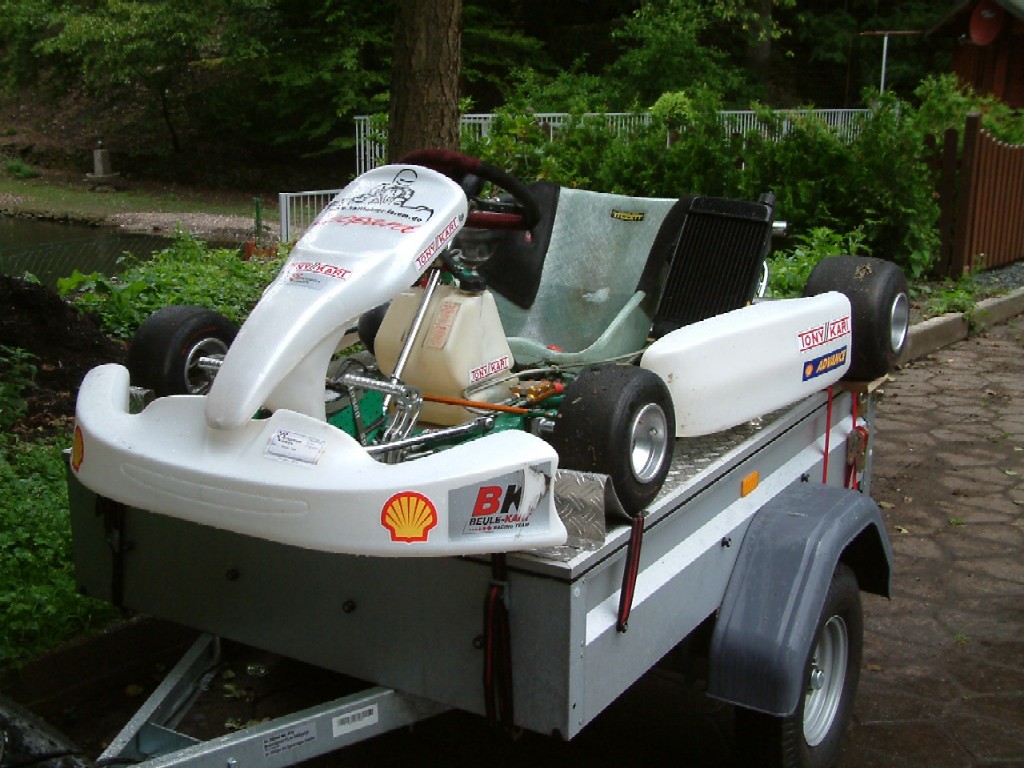

Racer, weiß nicht, ob in den Themen Karttransport ein Bild von meiner 1. Lösung drin ist.
Ich kann nur empfehlen, kompl. Deckel Siebdruckplatte.
Die mit Schaniere entweder seitlich oder vorne anschrauben.
dann hast du einen ordentlich verschlossenen Raum, eine schöne Arbeits/Ablagefläche, kannst das Kart dort wunderbar draufstellen, meist sogar direkt vom Kartwagen drauf fahren (ohne fremde Hilfe).

Das Thema war Stema 550 (siehe oben)
DAS ist ein Stema 550.
Da ist schon einen haben, danke ! ich fahre täglich an den bauhaus-papieranhänger vorbei.
Ich hatte eine 10mm Moosgummidichtung rundum, somit war der Kasten auch auf der AB wasserdicht.
Ich hatte innenliegende Schaniere genommen, Vorteil, du siehst von außen nichts. Siehe Stirnseite,.
