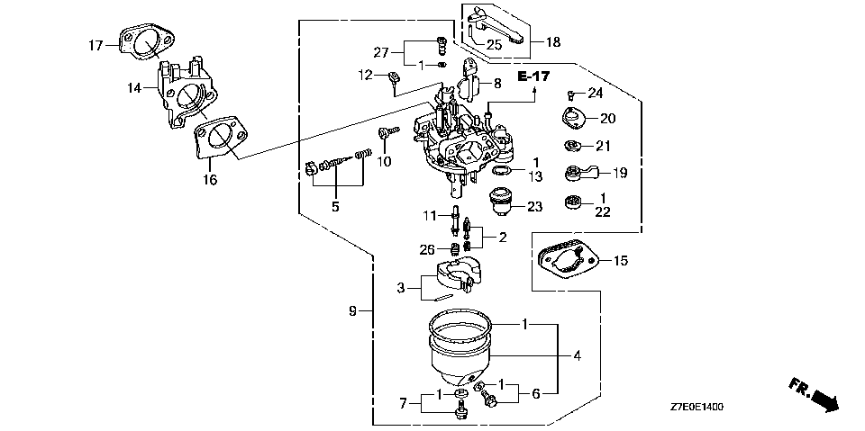

Hir mal eine EX Zeichnung von dem Vergaser
Unter 3 ist der Schwimmer zu sehen 26 Hauptdüse 11 Düsenstock

Das Benzin verdunstet (warm und trocken gelagert), wenn der Motor mit Mitteltank und Pumpe längere Zeit nicht eingesetzt wird. Löse den Schwimmerkammerdeckel, schau ob der Schwimmer (das von dir beschriebene Plastikteil in der Schwimmerkammer) sich locker bewegt und schaue auch, ob er das Nadelventil richtig öffnet und schliesst. Dann die Düse und den Düsenstock rausschrauben und reinigen. Dort werden wahrscheinlich Rückstände von der Winterpause vorhanden sein. Anschliessend wieder zusammenbauen und fahren.

Unter nr.2 siehst du das Nadelventil
Prüfen ob es funktioniert ,kann man indem man mit dem mund luft in den Benzinzulauf bläst und den schwimmer mit den finger leicht nach oben bewegt ,um so höher du den schwimmer drücken kannst umso schwerer müsstest du blasen können,spätestens ab der mittelstellung müsste es so schwer gehn das kaum noch luft rein kann

Wenn du den Schwimmer mit der Hand bewegst, dann siehst du, dass der Schwimmer in dem Bereich, wo er mit einem kleinen Stift am Gehäuse festgemacht ist, die Nadel innerhalb einer Bohrung( über diesen Kanal läuft der Sprit in die Schwimmerkammer) auf und ab bewegt.
Die Nadel darf nicht klemmen, sondern sie sollte sauber in dieser Führung laufen.
