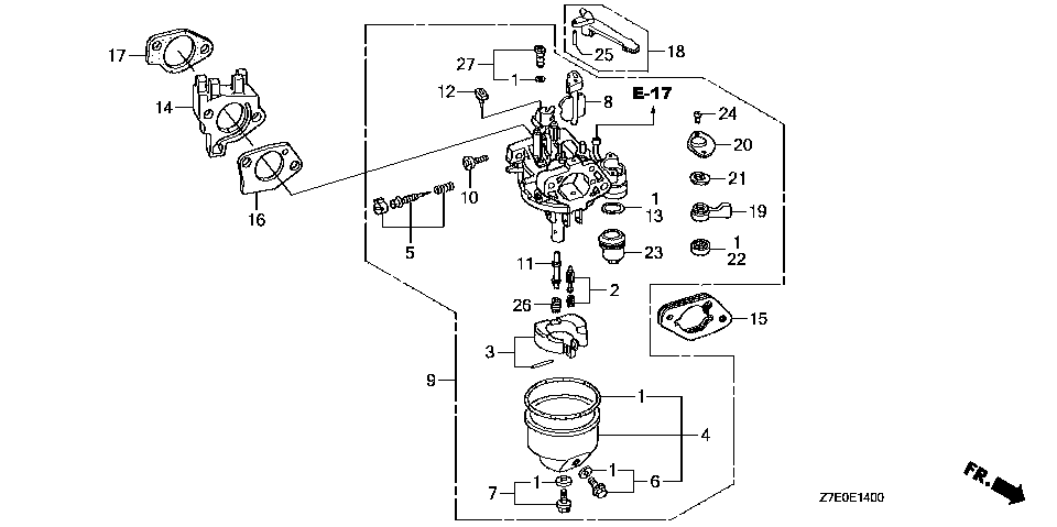

Was ist mit der "Zwischenscheibe" Quasi Bild 15?
Vielleicht verdreht?
Geht er aus weil er absäuft?

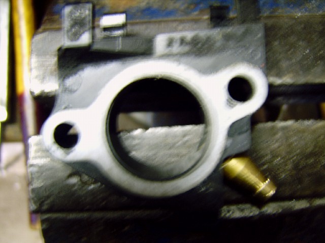

Problem mit 390er Motor!
Bei der Abbildung 14 ,auch Vergaser Isolator genannt muss oben eine 5mm bohrung rein (kann man auch wahlweise direkt im Ansaugtrakt des Zylinderkopfes machen) dann ein 6mm gewinde reinschneiden und eine Leerhülse reingedreht mit Loctite ,und schon fertig ist der Unterdruckanschluss.
- E__1400.gif (11.6 KiB) 856 mal betrachtet

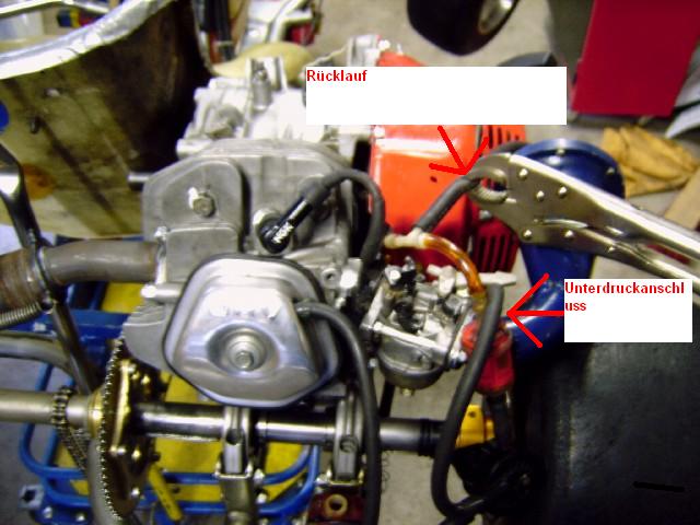

hi an alle!!
Also ein Unterdruckanschluss ist vorhanden und ist auch richtig angeschlossen.
Der Anschluss befindet sich am Trichter.
Die Grip Zange verringert den Rücklauf komplett
da der Motor sonst schon gar nicht laufen will im Standgas.
Das auch nicht die Orginale Pumpe sondern die Pumpe Vom B&S Animal Motor!
Die Mikuni Pumpe für den 390er muss ich noch wieder fertig machen.
Soll Ich jetzt umbedüsen oder nen normalen Luffilter drauf machen??
Gruß Stephan
Gruß Stephan
Hallo Salle,
Umbedüsen eher nicht. Falls noch nicht geschehen, dann versuche Folgendes:
1) Düse rausschrauben und sicherstellen, dass sie nicht verstopft ist
2) Düsenstock rausschrauben und die Bohrungen überprüfen (alle durchgängig?)
3) Schwimmer in der Schwimmerkammer auf Funktion überprüfen
4) Nadelventil freigängig?
5) Beim Lösen der Schwimmerkammer schauen, ob überhaupt ausreichend Benzin in der Kammer ist (eigentlich Punkt 1). Ob Benzin in der Schwimmerkammer ist kannst du mit der Ablaufschraube an der Schwimmerkammer überprüfen.
Falls du dort die Fehlerursache nicht findest, überprüfe den Isolator (schwarzes Plastikteil zwischen Aussaugtrakt und Vergaser auf Risse.
Zusätzlich die Dichtungen überprüfen. Hast du die Dichtungen richtig eingebaut? Zwischen dem Isolator und dem Aussaugtrakt ist eine Dichtung und eine weitere gehört zwischen Isolator und Vergaser. Diese hat ein kleines Loch. Achte darauf, dass die Dichtung richtig herum verbaut ist. Die Auskerbung in der Dichtung gehört nach hinten , also in Richtung Hinterachse, verbaut.
Wichtig ist auch das Zwischenstück zwischen deinem Trichter und dem Vergaser. Es ist ein Metallstück mit einer Gummilippe und einer Aussparung, die wichtig ist, da sonst die Bypassbohrung verschlossen wird.
Würde den Trichter einmal ganz abschrauben und den Motor offen starten. Ist aus meiner Sicht eh´nicht das Richtige. Wenn der Motor mit diesem offenen Trichter schon gefahren wurde, dann könnte es auch sein, dass der Vergaser ziemlich dreckig ist, da es keinerlei Filterung gibt.
Du hast auch sicherlich schon den Benzinhahn auf korrekte Funktion und Öffnung überprüft und das Vorfiltergehäuse gereinigt.
Wenn du dann immer noch die gleiche Probleme hast, dann versuche den Motor mit der guten, alten Schwerkraftbefüllung, sprich Tank höher als der Vergaser und Benzinschlauch direkt ohne Pumpe zu starten.
Tippe aber immer noch auf Falschluft, da der Motor ja mit geschlossener Starterklappe läuft. Oft in der nachträglich angebrachte Unterdruckanschluss ein Problem.
Nachdem ich dein Bild noch eimal betrachtet habe; fülle die Schwimmerkammer mit Benzin und starte den Motor. Lass ihn im Standgas laufen und schaue bei abgezogener Benzinleitung, ob Sprit über die Pumpe gefördert wird. Der von dir verbaute Benzinfilter ist wichtig, sollte aber zwischen Tank und Pumpe und nicht zwischen Pumpe und Vergaser sitzen.

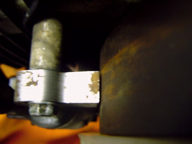

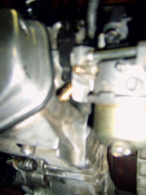

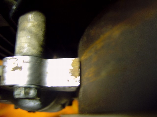

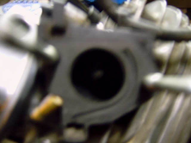

So heute hab ich mal wieder versucht denn Motor zu starten. Es ging auch, bloss mit Shoke drin und mit leichten Gasstößen konnt ich denn Motor zum anbleiben zwingen. Hatte diesmal auf dem Vergaser aber keinen Trichter sondern den von Schröder empfohlenden Green Filter. Ich Frage mich immer noch warum der Motor im Standgas so schwankende Drehzahl hat. Vergaser hab ich geguckt der ist top sauber, keine Ablagerungen nichts, Schwimmer tut , Düse ist frei. Sieht einsatz fähig aus! Ich bin regelrecht verzweifelt.
Nachdem der Motor wieder gestarte wurde hatte er aufeinmal ich nenn es mal Fehlzündungen. Danach hab ich den Motor erstmal von innen gecheckt, ob Nockenwelle etc richtig sind. Da konnt ich auch nichts finden.
Das einzigste was mir noch eingefallen ist : Die Zündung!!
Diese hatte ich auch demiontiert und hab sie vielleicht falsch montiert?? Zu viel Abstand vielleicht was meint Ihr??
zu dem Problem hab ich genügend Bilder gemacht!!
Gruß Stephan
Ich brauch Hilfe!!!!
Gruß Stephan
- JD600892.jpg (48.2 KiB) 702 mal betrachtet
- JD600891.jpg (62.47 KiB) 702 mal betrachtet
- JD600890.jpg (62.71 KiB) 702 mal betrachtet
- JD600886.jpg (43.62 KiB) 695 mal betrachtet
- JD600885.jpg (46.57 KiB) 711 mal betrachtet

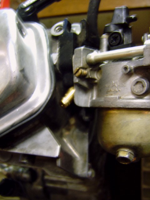

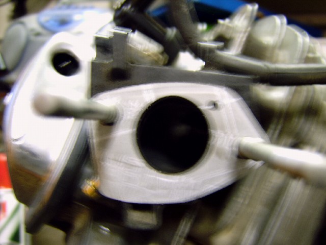

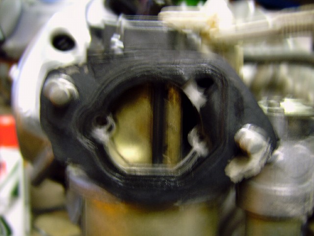

So hier noch nen paar Bilder!
Gruß Stephan
Gruß Stephan
- JD600888.jpg (44.09 KiB) 696 mal betrachtet
- JD600884.jpg (61.43 KiB) 703 mal betrachtet
- JD600883.jpg (55.23 KiB) 697 mal betrachtet
- JD600893.jpg (66.03 KiB) 698 mal betrachtet
Hast du den Motor schon als Kartmotor gekauft oder war das noch ein Industriemotor? Vorne müssten Kabel heraus kommen. Eines geht zum An/Aus Schalter, eines ist für den Ölwächter. Wenn das 2. noch drin ist einfach mal auseinander ziehen und dann nochmal probieren. Hatten damals das gleiche Problem bei unserem 340er.
Tommy
Tommy
