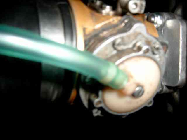

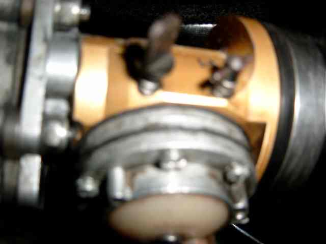

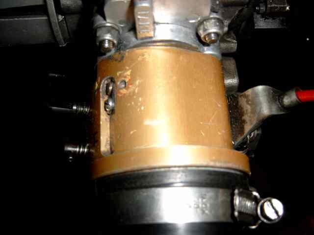

Hier noch einpaar Bilder.

Jo is vom Karl Heinz ein Vergaser.
Einstellung:
Hi 1:25-1:35
Low 1:05-1:10
sollt aber da nicht zu kalt sein. Merkst aber dann gleich =)
