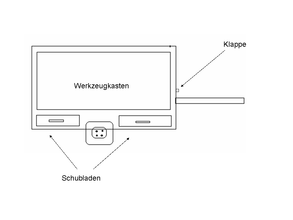

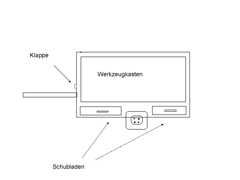

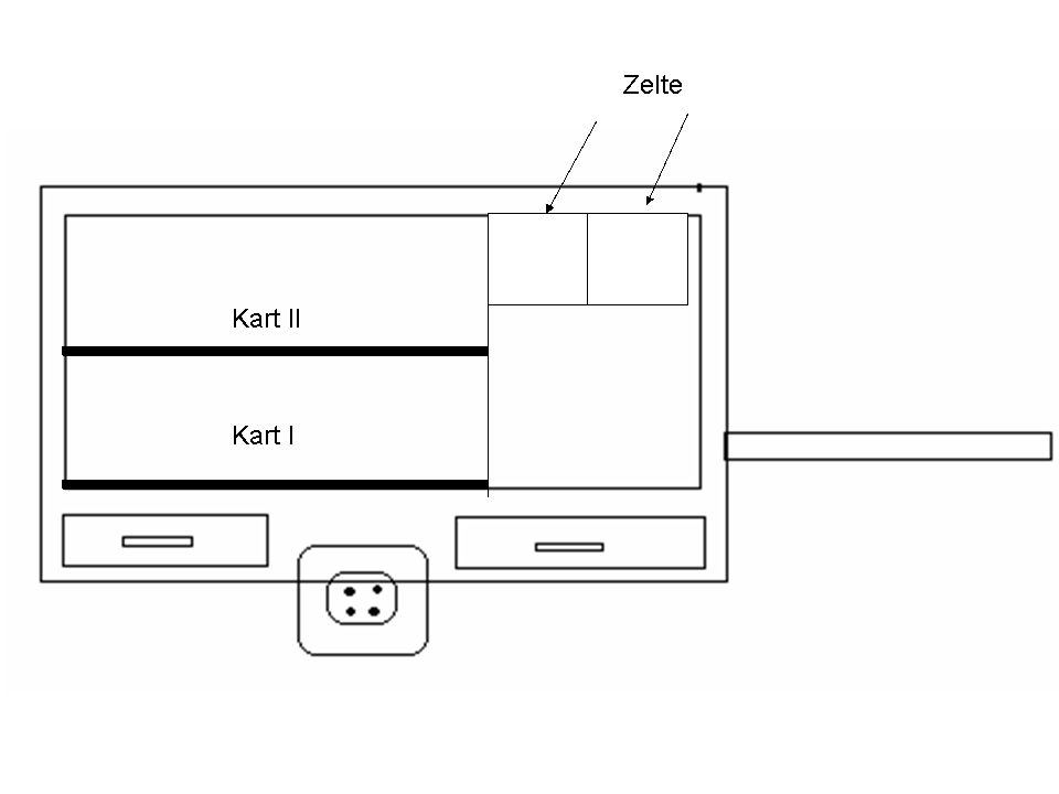

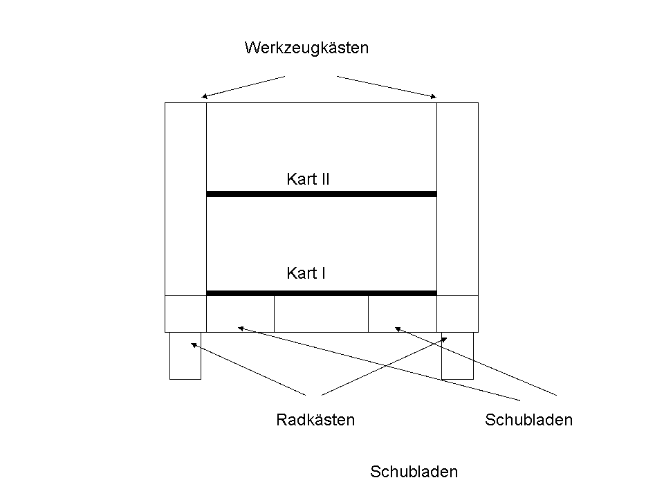

So, damit ihr hier auch informiert bleibt, stelle ich das Vorhaben meiner Aktion auch hier rein:
Aufgrund einiger nachfragen bezüglich meines Hängerumbaus '08 stell ich hier mal die Bilder rein, wie es werden soll... Da ich leider nicht 3D modellen kann, einfachste technische Zeichnungen aus Powerpoint :D
Zum Hänger:
Der Hänger ist ein Alukoffer, Bj. 1991 von Hymer. Er ist 1,3m breit, 1,4m hoch und 3m lang (Innenmaße). Außerdem ist er superleicht:tongue:
Zu den geplanten Umbauten:
Vorne wurde bereits zu Testzwecken eine Klappe verbaut, eignet sich hervorragend!
Seitlich sollen jeweils ca. 25-30cm "Koffer" angebaut werden, in denen das ganze Werkzeug an einer Art Lochwand aufgehängt und befestigt wird. Dort kommt dann nicht nur Standart-Werkzeug unter, sondern mein komplettes Material, sodass Motoren an der Strecke komplett überholt werden können, mit Ausnahme der Kurbelwelle. Eine Presse einzubauen ist nicht geplant, außer es findet sich ein sehr kleines Modell, das im Anhänger platz findet. Das erste Kart wird ca. 20cm höher gesetzt und darunter kommen Schubladen mit Sortierkästen für Schrauben und kleineres Zubehör. Auch meine Vergasersammlung wird dort endlich Platz finden!
In diese bereits beschriebenen Kästen ("Koffer") wird ebenfalls eine Klappe gebaut, die mithilfe von 2 500N Gasdruckdämpfern nach oben befördert wird. Die Klappen werden ebenfalls abschließbar sein.
Der Anhänger wird desweiteren mit Stromerzeuger, Kompressor und allen weiteren benötigten Anschlüssen ausgestattet.
In den Innenausbau werden auch 2 3x4m Zelte integriert.
Zum Schluss der wichtigste Umbau:
Die Achse des Anhängerst sitzt z.Z. leider außermittig, nach hinten versetzt. Dadurch ist die Stützlast immer zu hoch, da natürlich Werkzeuge, Sprit etc... immer vornehin gepackt wurden.
Damit ist jetzt Schluss, die Achse wird 20cm nach vorne versetzt!
So, das wars jetzt erstmal. Ich bitte um Verbesserungsvorschläge :D
Mit dem Umbau wird vorraussichtlich mitte Januar begonnen ;)
Mfg
Felix

Ich persönlich würd die viereckigen Räder mal überdenken:D
Du baust den Hänger jetzt mit viel Arbeit bis zum Anschlag aus. Ich würd mal überlegen, ob Du den Aufwand nicht auf einer größeren Basis machen solltest, sprich größeres Fahrgestell besorgen und diesen verkaufen. Würde die Sache vereinfachen, bei 1,30 mußte ja auch immer die Räder abbauen und Du hast noch Luft für weiteren Ausbau. Oder nen Transporter nehmen.

Aber, wie schon mehrfach erwähnt, bei 1,30 Breite, würde ich den Aufwand überdenken.

Von einer kleineren Größe rate ich unbedingt ab - Du wirst fluchen wenn Du jedesmal die Räder abbauen musst, um das Kart hineinzu bekommen.
Die Sache mit der Stützlast kann man in den Griff bekommen, wenn man die Verladung vernünftig plant - wie Du möchte ich das Werkzeug im vorderen Bereich stationieren - allerdings nur das nötigste. Aber eben auch mit ner kleinen Werkbank und Lochwand um das Zeug aufhängen zu können.
Das drückt alles natürlich kräftig auf die Deichsel sodaß bei mir ganz klar ist, daß das Kart (bei mir derzeit nur 1 geplant - trotz 1m Innenhöhe) vorwärts in den AH geschoben werden muß...damit ist der Motor (=Hauptgewicht) hinten und hebt den AH vorne quasi etwas.
Desweiteren habe ich den Benzinkanister + Kompressorauch nach hinten geplant...und da kommt Deine geringe Breite wieder zum tragen...wo willst Du hinten noch was hinpacken, wenn das Kart schon die gesamte Breite beansprucht?!

Räder abschrauben ist das kleinste Problem, das sind inkl. 1 Seitenkasten weniger als 5 Minuten, die sollte jeder übrig haben. ;)
Wie Peter schon sagt, soll es GENAU DIESER Anhänger sein, was die Umgestaltung in einigen Punkten etwas schwieriger werden lässt.

Die Gewichte sollen ja nach vorne, die Karts komplett nach hinten. Du wirst, wenn ich das richtig verstehe, erst alles ausladen müssen um an das Kart zu kommen, bei mir soll es so sein: Auf der Strecke ankommen, Kart rausholen, Räder draufschrauben, derweil Ticket kaufen und Fahren. Von Ankunft bis Fahren ca. 10 Min.
Wenn was kaputt geht, steht super-Multitaltent-Anhänger bereit, wo alles drinsteht, OHNE dass irgendetwas außer Kartwagen und Plane ausgepackt wurde.
Am Ende vom Tag das Lager eben wieder in 10 Minuten abbrechen können.
