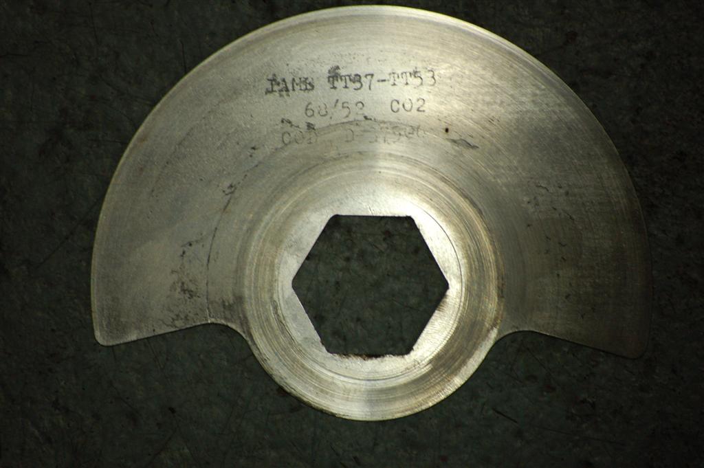

vielen Dank für eure kompetenten Antworten.
Habe hier ein Bild vom Drehschieber,
drauf steht "TT37-TT53"
Iame Motor ??
Iame Motor ??
- DSC_3.jpg (82.61 KiB) 638 mal betrachtet

@Felix:
Nein. Der MAG war ein Membraner.
Sodala. Da haben wir alles zusammen:
Bunter Kopf -> SIRIO.
Sechskantaufnahme -> ab Mitte der 90er.
Und aufm Blech steht drauf "TT37-TT53".
---> Dein Gerät ist ein IAME SIRIO TT53.
Ich glaub das wird mit Teilen schwierig. Der Motor war sehr selten.
Im Prinzip kannst Du vieles ausm IAME-Baukasten nehmen, aber wie Du in dem anderen Beitrag schreibst....Mit Drehschieber und Aufnahme sieht es sehr schlecht aus. Erstens hatten die Sirio ein leicht anderes Innenmaß als die Parilla's bei der Drehschieberaufnahme und der Drehschieber selbst ist auch nicht so einfach zu bekommen. Die neueren vom TT39 oder TT40 haben einen anderen Durchmesser.
Ich glaube selber machen ist der schnellste Weg.

Hi!
Bin mir jetzt nicht sicher aber sieht ein Sirio nicht etwas anderst aus?
Oder gab es da verschiedene bauvarianten?
Ich farge ja nur weil mein Schwager nen Sirio drauf hat der etwas anderst ausseiht.
gruß ocho

Es kommt drauf an welchen...
Sirio's gibts schon seit den 70ern.

Das weiß ich jetzt nicht!
Von dem Kopf her könnte es ja einer sein, nur der Rumpf von dem Sirio meines Schwager ist etwas anderst.
Vermuhte aber das es einer eher der 80iger Jahre ist.
