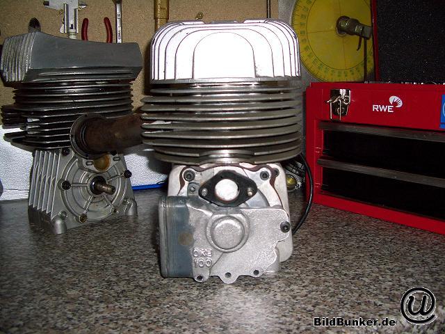

öhm mal ne frage gibts auch bilder wo man den OKE antrieb genauer sieht? das interesiert mich nämlich. logischer weise muss doch bei einem OKE antrieb mit 2 zahnräder der motor rückwertslaufen

Und läuft der Motor nicht mit nem Vorgelege beim 2 Zahnrad OKE ?? Dieses hewland Ding oder war das anders gelöst? Könnte ja auch rückwärts laufen...Warum nicht...

der OKE, so wie ich den habe, (der ältere von 1974/75-1985) ist mit 3 Zahnrädern ausgestattet.
Erst ab 1986 gab es ihn mit "nur" 2 Zahnräder !!
Bilder MORGEN
Und nein, der Motor läuft nicht rückwärts.

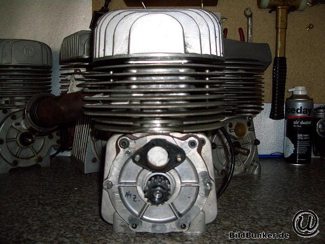

Als erstes wird anstelle eines "normalen" Motorritzel ein OKE Zahnrad montiert (13 oder 14 Zähne).

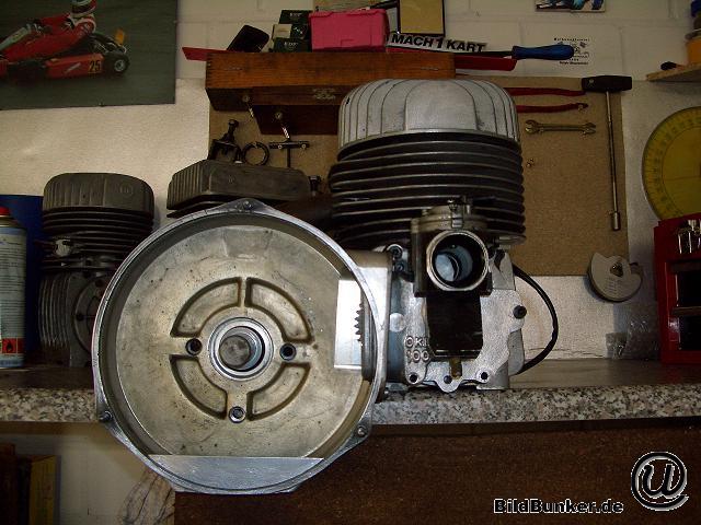

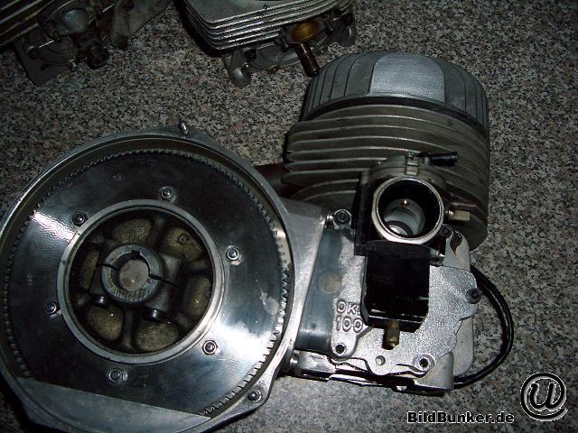

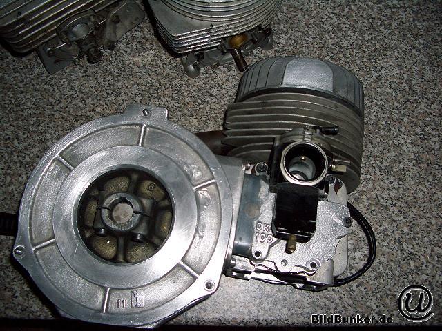

Auf den Drehschieberdeckel kommt das passende OKE Motorgehäuse wo ein 2tes Zahnrad schon fest montiert ist.
Sieht dann komplett montiert so aus :
Damit ist der Motorumbau schon abgeschlossen.
Anstelle der Kettenblattaufnahme wird das OKE Gehäuse auf der Hinterachse montiert.
Ein für die Strecke passendes Zahnrad montiertund Öl eingefüllt.
Deckel drauf, fertig.
