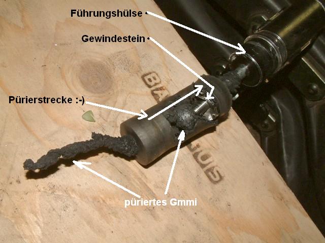

Also, es ist vollbracht!
Die Methode, die mir als erstes durch den Kopf ging war auch die richtige.
Da ja kein Millimeter Luft war, der HAS komplett angebaut war, blieben nicht viele Wege.
Wie vermutet, ist in dem Gummi ein Gewindestein (sieht aus wie das Messer an meinem Mixer) einvulkanisiert.
Die Hoffnung die Drehzahl und das Drehmoment des Schlagschraubers würden die Schraube lösen schmolz nach ein paar Versuchen dahin.
Hab mir alle Schrauber geholt und den mit höchsten Drehzahl rausgesucht.
Kartwagen blockiert , mich voll in die Eisen gelegt , mit 45° Schräglage an dem HAS gehangen und den Schrauber mit 10bar orgeln lassen, erst passierte nix, nach ner Minute roch es nach verbrannten Gummi und es tat sich was.
Nach 2-3 Minuten kam der Müll dann raus.
Es stank bestialisch, Hülsen, Werkzeug und HAS-Halter waren brandblasen-heiß.
Der Gewindestein hat das Gummi püriert
Weg gefräst......naja, brutal aber wirkungsvoll.

- Gummi.jpg (44.48 KiB) 575 mal betrachtet

Heißluftfön wäre in nachhinein auch gegangen, allerdings hätte der Rahmen so heiß werden müssen, dass das Gummi nachgibt und die Spannung weicht.
Risiko...das hätte auch verbacken können.
Andrea, mit kleinem Gerät wäre das nicht gegangen. Der 500 Liter Kompressor hat pausenlos gelaufen, soviel Druckluft verbrauchte der große Schrauber.
Da ging meinem 20 Liter Aldikompressor die Puste aus.
Feinmotorik ist bei sowas nicht gefragt.
Maddin, das hat hundertmal geklappt , hab ja immer ab + anbauen müssen, wegen den Anhänger.
Ich habe aber inzwischen auch eine Theorie, warum der Gewindestein sich vom Gummi getrennt hatte.
Bin ja immer ohne HAS gefahren, der normale Bügel hat wenig Masse, somit arbeitet es im Gummi nicht viel. Der klobige CRG-HAS wiegt etliches.
Da könnten Verwindugen und Vibs uU dazu geführt haben, das der einvulkanisierte Gewindestein sich gelöst hat. Zumal Motorseitig auch einige Vibs auf der rechten Seite den Rahmen gut schütteln. Ist aber uU auch weit her geholt.
