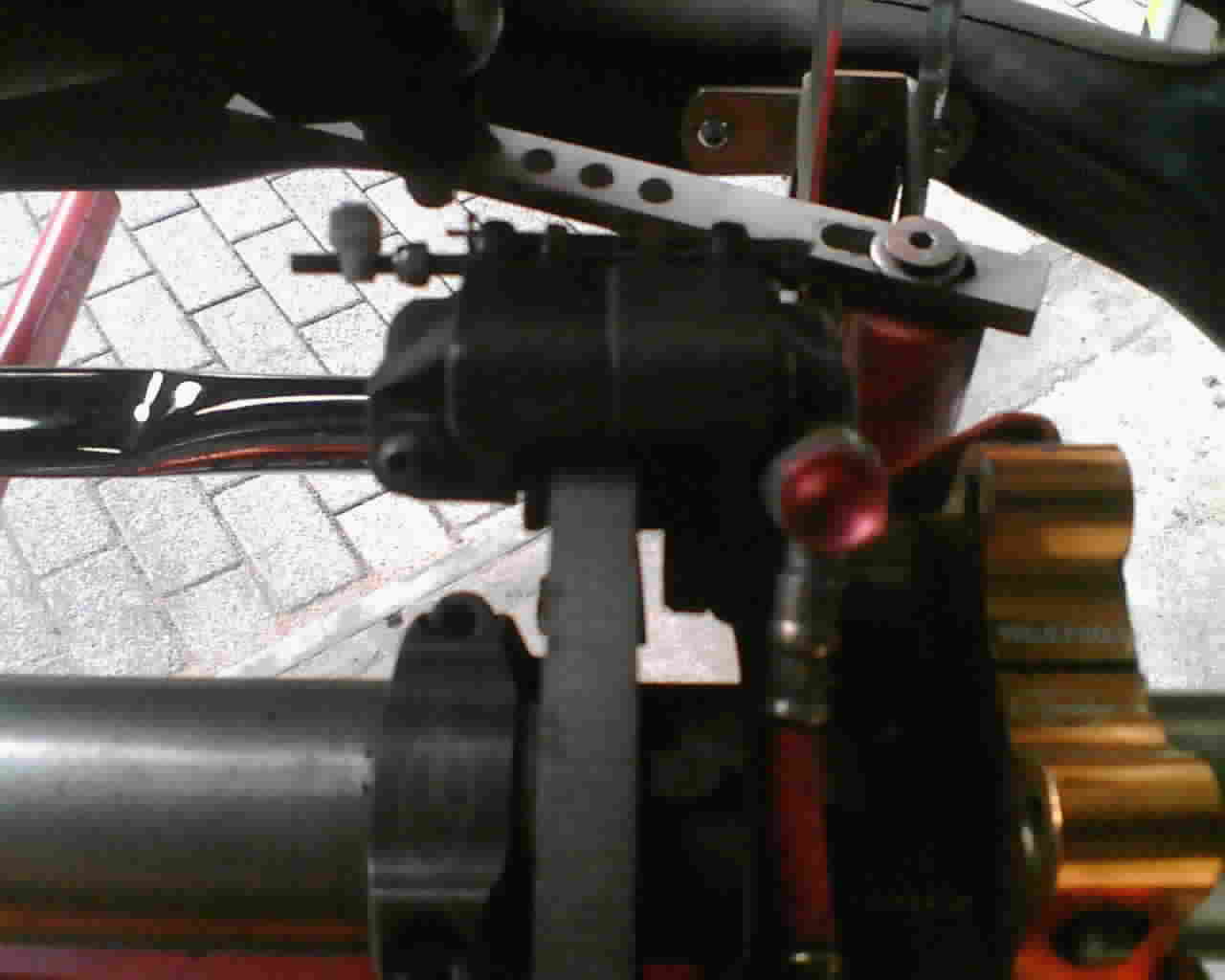

Hab ich ja schon versucht. Das verkeilt sich dann immer

Dann ist das Loch vom Achsstern schon krum bzw. Oval.

Wie passiert sowas? :] :]

Vom schiefen reinschlagen ;) oder wo gegen fahren.
Sonst wäre es gar net möglich das es so schief drinne ist.

Was du auch noch probieren kannst fallst du keine Presse oder passende Gewindestange hast und es mit nur kloppen nicht passt:
Schmeiss den Achsstern in den Backofen und das Lager in die Kühltruhe 8o

Gaaaans Sanft mit einem PLASTIKHAMMER reinschlagen. Aber wirklich ganz sanft, sodass es dir nicht weh tuen würde, falls die Hand drunter kommt :D
Und rundherum. Dann passt das. Dass das Ding Oval wird glaub ich nicht. Da musst du schon geschlagen haben wie ein Ochse, dann wär das Lager aber schon längst kaputt!

Auf dem Foto schaut es aus als hätte dein Radstern einen Riss ansonsten kannst die Aufnahme mit feinen Schleipapier ein wenig glätten. Wenn das nicht geht hast du vielleicht nicht das passende Lager.

Boah...schleifen von Lagersitzen, welch unmenschliches Verfahren. 8o Lager einklopfen...wie grausam. 8o Ich schlag doch auch nicht meinen Kopf gegen die Wand. :rolleyes:
Wie wärs mit warmmachen im Ofen, dann fallen die Lager fast von alleine raus. Und bitte mit ner Presse reinmachen, normalerweise wenn das Alu warm ist, fällt das kalte Lager rein. Jedes mal wenn ihr da rumklopft, arbeitet ihr den Lagersitz aus...

Meint ich doch mit: "Schmeiss den Achsstern in den Backofen und das Lager in die Kühltruhe"
Edit: Nagut ... man kann das auch zuerst probierten ... aber war ja warscheinlich schon zu spät ;)
