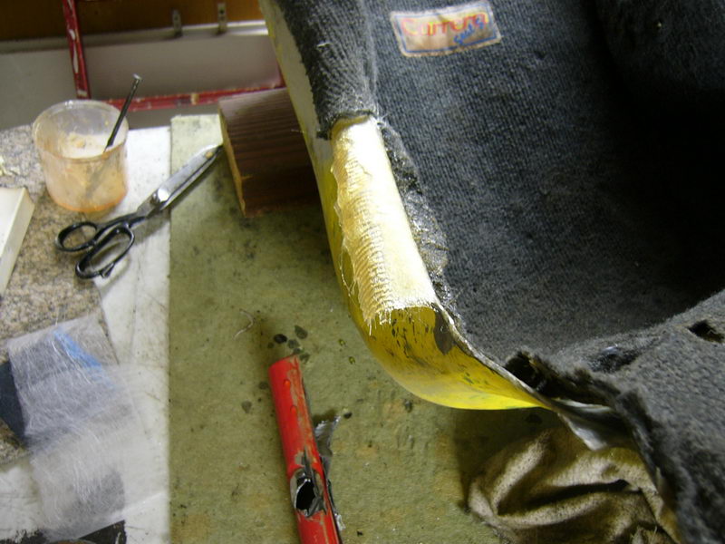

Wenn ihr wollt , könnt ihr den Fortschritt des Sitzes vom foto verfolgen.
Und der ist ja wohl wirklich im Arsch

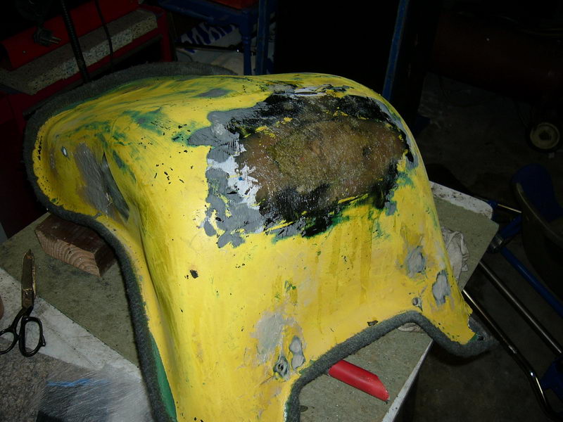

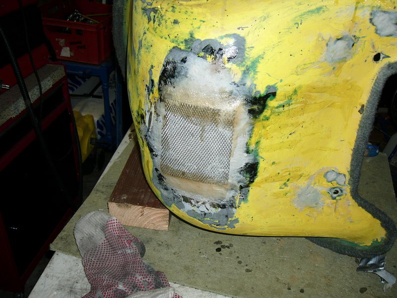

Habe schon die fehlende Bördelung an der rechten Seite , grob wieder hingeformt und innen dahinter ein Stück Alu Rohr mit Glasfaser spachtel eingebettet.
Unten ist Glasfaser drauf und darüber noch ein Stück Stahlgitter mit Stück Matte befestigt. Kommt evtl jetzt insges noch ne Lage drüber.

- Yamaha Sitz Gitter.jpg (113.57 KiB) 945 mal betrachtet
- Yamaha Sitz Unten Glasfaser.jpg (99.97 KiB) 934 mal betrachtet
- Yamaha Sitz Rundung nachgef.jpg (95.12 KiB) 938 mal betrachtet

Also den Vlies innen reinlegen und dann das Harz außen drüberschmieren, pder?ß
Riss im Sitz!!
Jep. Erst bisschen Vlies rüberlegen und dann bisschen Harz drübergiessen und glattstreichen und dann noch ne Lage und noch eine...und dann ist erstma gut.
Wichtig ist das das Umfeld gut abgeschliffen werden muss. am besten mit Dremel richtig Riefen reinschnitzen, damit der mist hält. das hab ich hier gar nicht so gründlich gemacht weil es schnell gehen soll, damit ich nen Sitz zum Testen des Karts hab.
der Sitz ist ja wirklich total am Ende. Nichtsdestotrotz wir da innerhalb kurzer Zeit ein brauchbarer sitz draus.
Ist mir lieber als 80 euro auszugeben. Der kriegt auch noch bisschen leder innen weil da schon 50 löcher sind und der Bezug am Boden total lose ist und durchgescheuert.
ganz beziehen ist total kompliziert...kann ich nicht , glaub ich. Aber die Seite und den boden kann man relativ einfach teilerneuern. muss man dann kleben.
beim Caliba hält das super.
