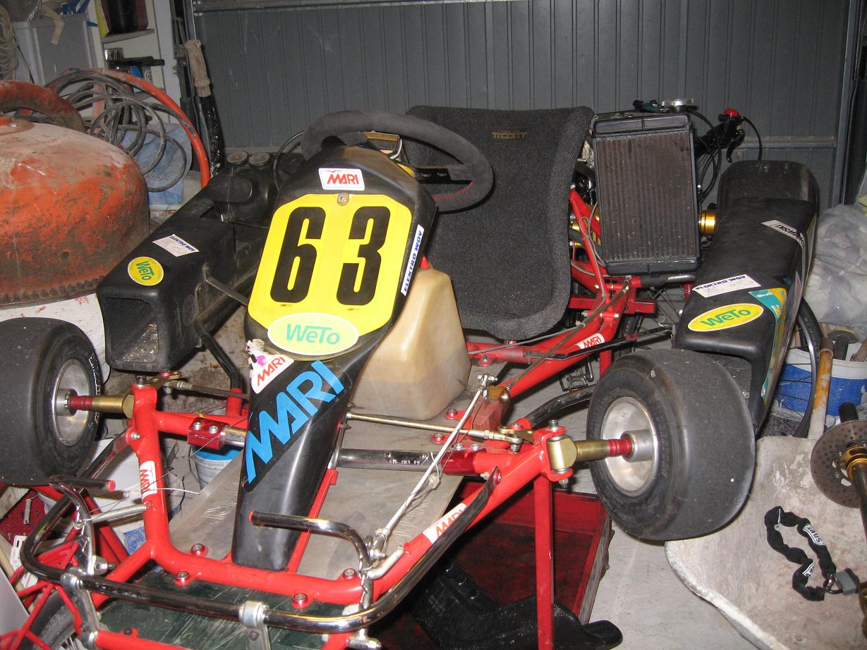

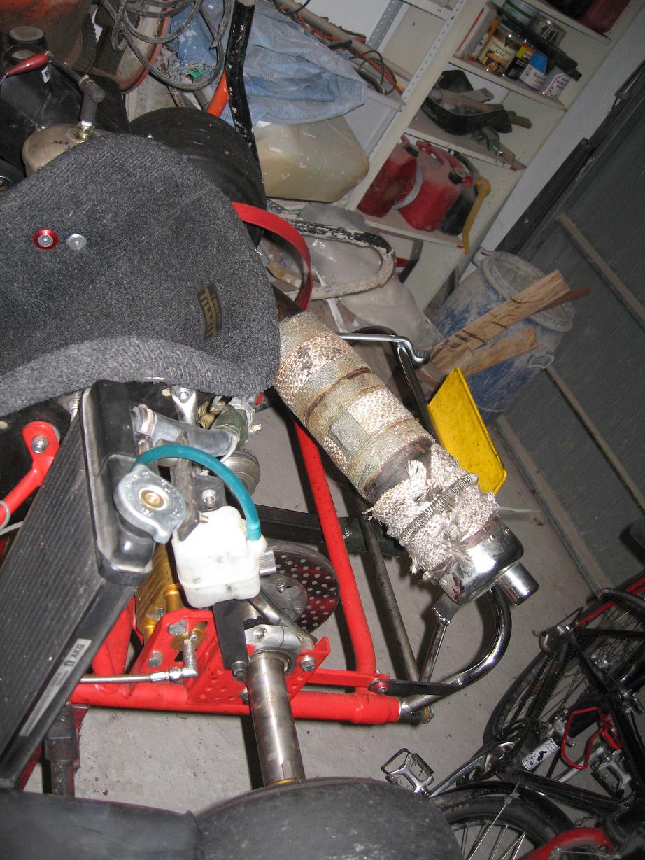

hier einmal das foto mit den 3 reglern.
und noch ein paar andre
mfg jan
und noch bissl krimskrams, weil die benzinleitung bissl leckt.
mfg jan
- IMG_2878k.jpg (179.35 KiB) 1188 mal betrachtet
- IMG_2877k.jpg (198.5 KiB) 1155 mal betrachtet
- IMG_2875k.jpg (199.89 KiB) 1169 mal betrachtet
- regler.jpg (174.41 KiB) 1230 mal betrachtet

man regelt doch mit den low bzw high schrauben auch das luft-treibstofft gemisch
Kart gekauft, Anfänger, Hilfe nötig ;)
Hab schon Karts im schlechteren zustand gesehen, fürn anfang is doch ok.
is n tilletson, low aus 1,1/2 high auf 1,1/4, kein vollsysthetisches öl verwenden, am besten shell racing M mit 1:18, immer n bisserl rauch am auspuff und gut isses fürn anfang
deine luft-treibstoffschraube is die schraube fürs standgas einstellen
auch wenn ich erst 2 beiträge geleistet hab , noob war ich vor 5 jahren *g

1:16 ist beim 100er das Mischungsverhältnis.
Übrigens, die Kette ist zu locker, schiebe den Motorsupport etwas nach vorne, damit die Kette nicht so durchhängt wie eine Affenschaukel.
Sie darf natürlich auch nicht stramm sitzen.

Also der beste Tipp den man dir geben kann ist: Ruf bei DOT an.
Was man auf deinen Bildern erkennen kann, ist das auf deinem Motor DOT steht.
Ich würde mal sagen das der Dieter Otto diesen Motor mal gemacht hat, was dir die Chance bietet ihn nach allem was du wissen möchtest zu befragen.
Hier mal seine Adresse: http://www.dot-motorsport.de/
Ruf ihn besser an als ne Email zu schreiben, da reagiert er unter Umsänden nicht drauf.
Und diese angebliche Leerlaufschraube hat soviel ich weiß nichts mit dem Leerlauf zu tun, sondern das ist eine sogenannte Powerjet Düse.
Lass dir das aber am besten vom Dieter erklären, dann weißt du was Sache ist.
Kannst ja mal bescheid geben was er dir erklärt hat.

upps, sollte mir doch mal ne brille zulegen, is tatsächlich ne powerjet-düse, hab das bild letzthin nicht vergrössert, hätte ich wohl tun sollen, bevor ich so nen schmarrn schreibe :O
hab gar nicht gewusst, das tillotson nen vergaser mit drei einstellschrauben baut ?(
