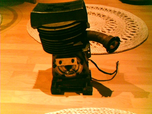

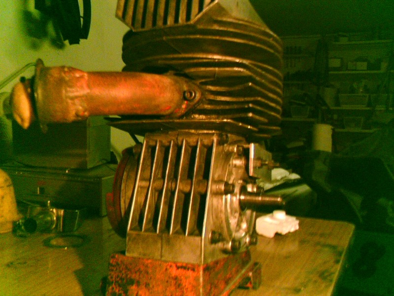

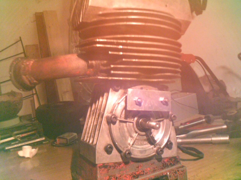

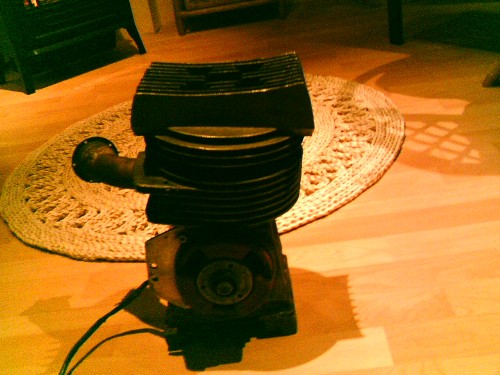

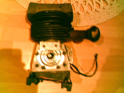

So hier nun die Bilder!!

wasn das
nen Drehschieber mit verdreht aufgesetzten Zylinder,lecker Motor aber

Ja das ist ja nun mein Problem.
ich habe das lecker motörchen mir ja zugelegt und es ist heute mit der Post bei mir angekommen.
Nach kurzer Sichtprobe fand ich es schon komisch und darum frage ich lieber 1 mal mehr.

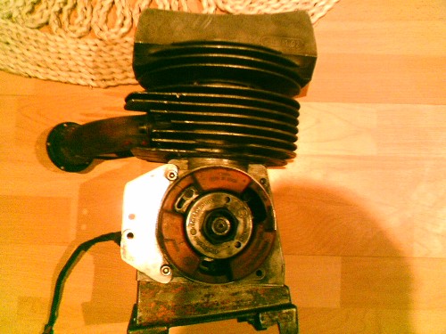

So habe gerade meinen K88 auseinander gebaut und angeschaut. Soweit sieht er nochganz gut aus.
Kann mir aber einer sagen ob er so , wie ich ihn jetz habe, wieder richtig zusammen gebaut habe?

Und kann mir vieleicht jemand sagen was das für ein Ring ist den ich unter dem Zylinderkopf gefunden habe?
Hat das irgend einen Sinn das der da drin lag oder einfach nur so?
Denn er ist ja vom innen Durchmesser größer als der Zylinder.

da is mir der verdreht zusammengebaute k88 aufgefallen
Also vorher. jetzt is richtig. Aber ob der Kopf richtig ist , sieht man nur an den Spitzen. Das hohe muss nach hinten.
War richtig schon peinlich , mir das in W.dorf beim GoldPokal , auf dem Weg zur Box , von einem interessierten Zuschauer erklären zu lassen. War nämlich falsch rum drauf ?( :O
Wofür der Ring ist , weiss ich auch nicht ausser ner zus Dichtung, um das Spaltmass anzuheben bzw Verdichtung zurück zu nehmen.
Wenn sie kleiner wär , würd ich sagen , das ist ne Anlaufscheibe. Kann das aber nicht erkennen , was es wirklich ist.

schliesse mich Rabbitracer an.
Der Ring wird aller vorraussicht dafür da sein um das Spaltmaß zu senken, oder der Vorbesitzer hatte ihn zusätzlich als
Dichtung verbaut.
Dichtung verbaut.

Zu dem Ring gesagt der war unter dem Zylinderkopf und auf dem Zylinder liegend. Nur passt der irgendwie nicht mit dem innen Durchmesser überein mit dem Zylinder.
Dachte schon das der drin wahr als Dichtring zu dem Zylinderkopf. Aber wenn er nicht bündig abschliesst dann wird das doch nichts. Hätte dann nämlich einen mindestens 1mm Spalt dann.
Am besten ich mache mal ein Foto demnächst wenn der Ring drauf liegt da kann man es dann besser sehen.
Den Zylinder habe ich versucht nach Bildern so zusammen zubauen die ich hier im Forum gefunden habe. Auch den Kopf habe ich so drauf gebaut das er hinten nach oben steht.
