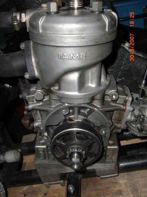

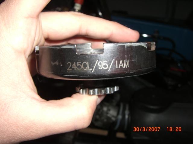

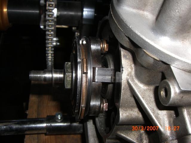

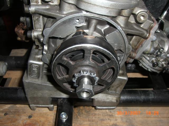

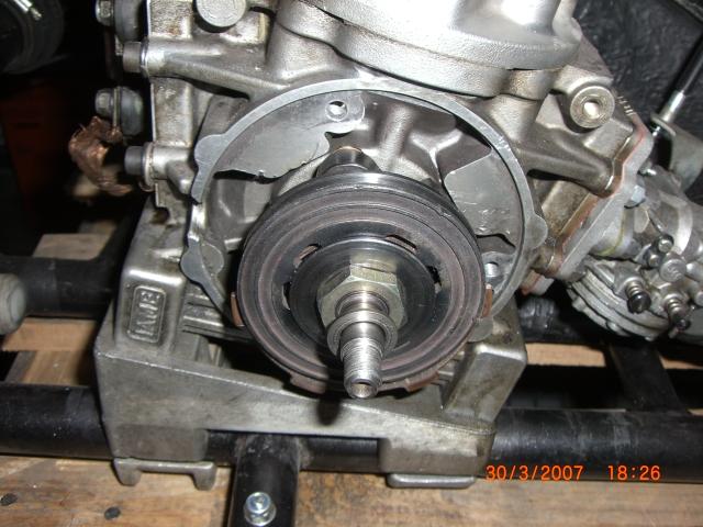

so das ist die Kupplung um die es sich handelt, wäre gut wenn mir jemand sagen kann was es für eine genau ist =)

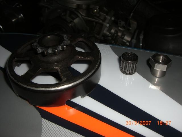

Kupplungsglocke, Nadellager und Mutter, 10mm Scheibe fehlt !

Das ist ne Horstmann ab 1998
also diese
http://www.eurokart.de/cgi-bin/eurokart ... 4286139010
Distanzsscheibe außen I2230A 4,15 €
Das ist das Teil was fehlt.
Die Glocke muss axial so 0,5-0,8mm Spiel haben.
Dein 6 Nasen ist ne Horstmann mit 6 Nasen

Bleibt nur die Frage, warum die bein Anlassen los ging, rechtsgewinde, ist eigentlich unmöglich, darüm prüfe starterfreilauf.

ne das ist die 95er kupplung
6 zähne cik95
mfg alex
6 zähne cik95
mfg alex

Alex, lt Eurokart ist das ne 98er, nun verwirr ihn nicht, obwohl die Scheibe gleich sein müßte.Original von der mit dem kolben tanzt
6 zähne cik95
mfg alex

da ist bei beiden pages die 95er kupplung abgebildet
die muss ja bei den junioren gefahren werden
mfg alex
3 zähne ist cik98
6 zähne cik 95
mfg alex
3 zähne ist cik98
6 zähne cik 95

Näää, ich Schussel hab 2 x den gleichen Link reingesetzt ;(Original von der mit dem kolben tanzt
3 zähne ist cik98
6 zähne cik 95
ab 98 ist die 3 Nasen Kupplung drin

genau
ich hatte auf meinem popper damals auch noch die cik95 mit 6 nasen
würde umrüsten auf die mit 3 nasen
mfg alex
kosten eh beide das gleiche wenn man die gebraucht holt
mfg alex
