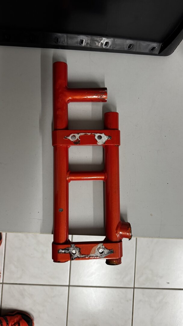

Re: Frage Chassis OTK
Das ist das letzte Fragment meines ersten DD2
Wer es als Bastelobjekt haben möchte - gegen Übernahme der Versandkosten ist es zu haben.
Evtl. zusätzlich ein Feierabendbier nach dem Fahren, wenn man sich mal auf der Bahn sehen sollte
Eine IPK-Lagerschale mit 40er Lager wäre auch für kleines Geld vorhanden
