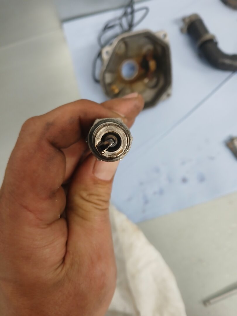

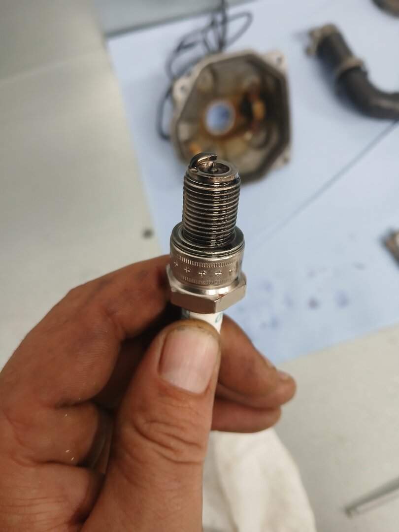

Hast du die Kerze vor dem Foto machen gereinigt?
Die sieht mir etwas zu blank aus.

Nein die Kerze habe ich nicht gereinigt, habe gleich nachdem ich sie raus gedreht habe das bild gemacht weil das für mich nicht richtig aussah. Wodran könnte das liegen ?
